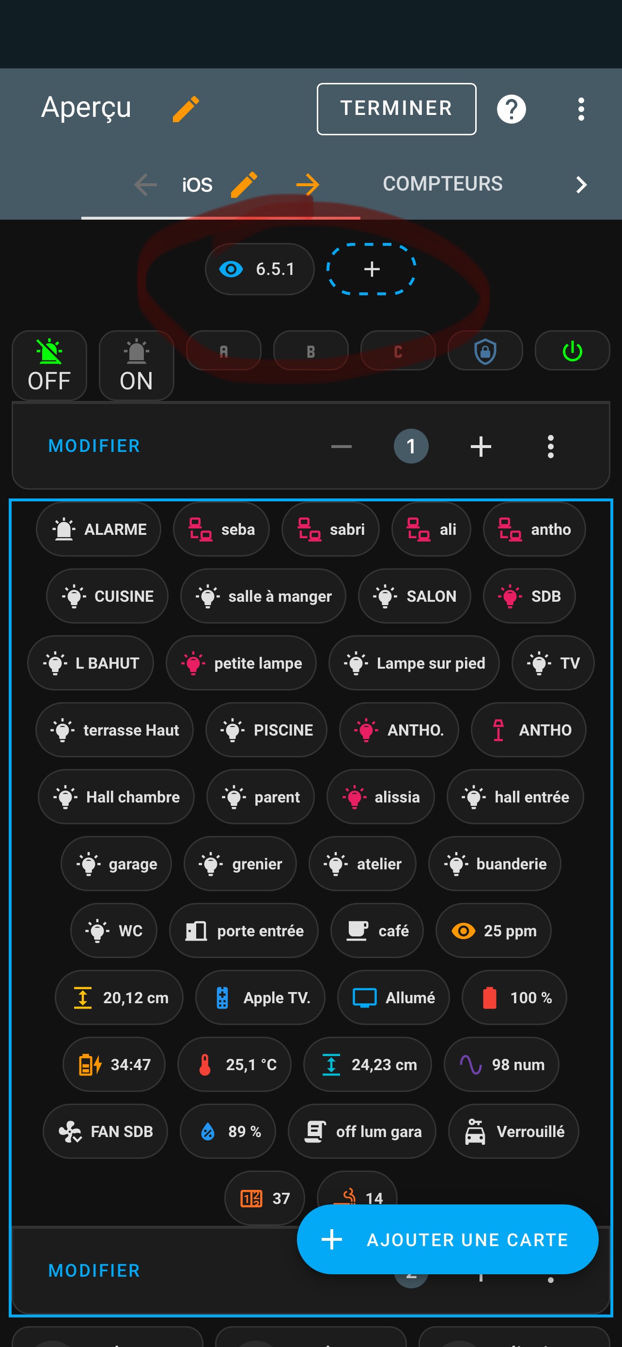

Emplacement entité badge
Je cherche à placer une entité sous forme de badge pour qu’il puisse contenir plusieurs info ( avec mushroom je ne trouve pas pour mettre plusieurs contenu d’état dans le badge -nom-dernière mise à jour etc…), pour en revenir à ma question, lorsque je fais mon entité badge je n’arrive pas à la déplacer pour la mettre entre des carte.
Y a t’il une astuce
Les badges sont forcément en haut.
Par contre si tu as mushroom tu peux mettre des chips n’importe où…

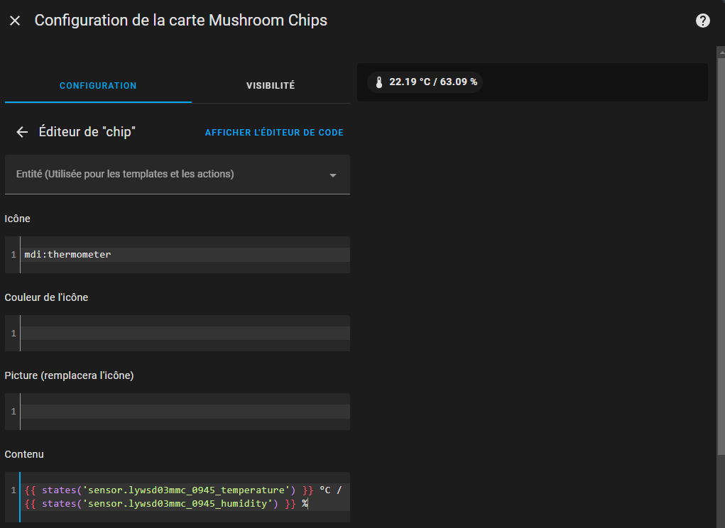

Moi j’ai toujours pas compris ce que tu souhaites faire. Afficher 2 état de deux entités différentes dans un chip c’est possible, il n’y aura juste qu’une icone
type: custom:mushroom-chips-card
chips:
  - type: template
    icon: mdi:thermometer
    content: >-
      {{ states('sensor.lywsd03mmc_0945_temperature') }} °C / {{
      states('sensor.lywsd03mmc_0945_humidity') }} %
Voilà…
Avec un chip template on fait ce qu’on veut… merci @WarC0zes pour l’exemple.

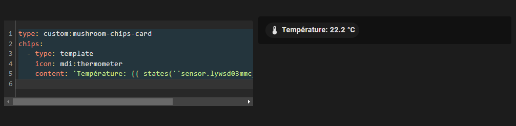

je cherche a mettre plusieurs info ( nom, icône et état) dans le chips vu que les badges sont bloqués en haut concernant un seul capteur comme sur le print
chips:
  - type: template
    content: 'Température: {{ states("sensor.lywsd03mmc_0945_temperature") }} °C'
je savais qu’un bon allais me trouver une solution :+1: :wink:
