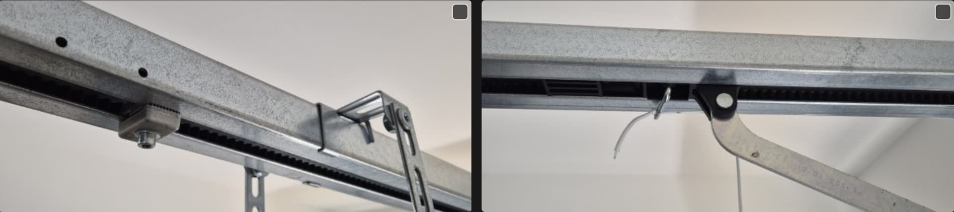

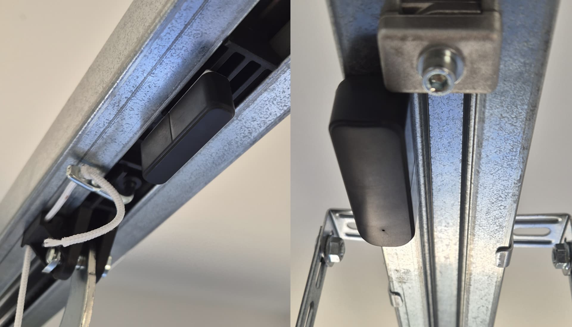

Je l’ai mis sur le dessus de la porte.
j’ai mis l’aiment sur la partie du bras de liaison, et détecteur
sur le rail.

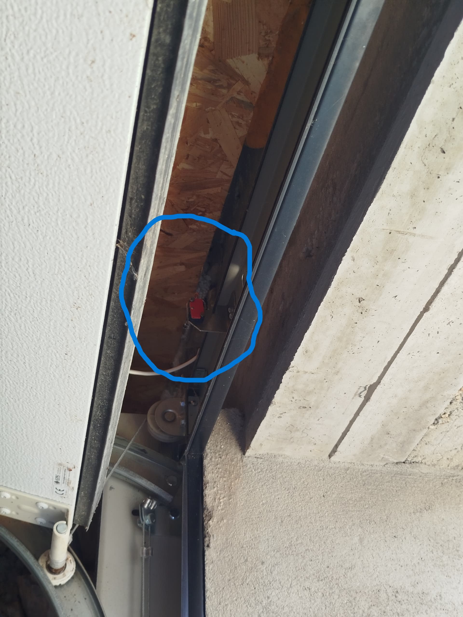

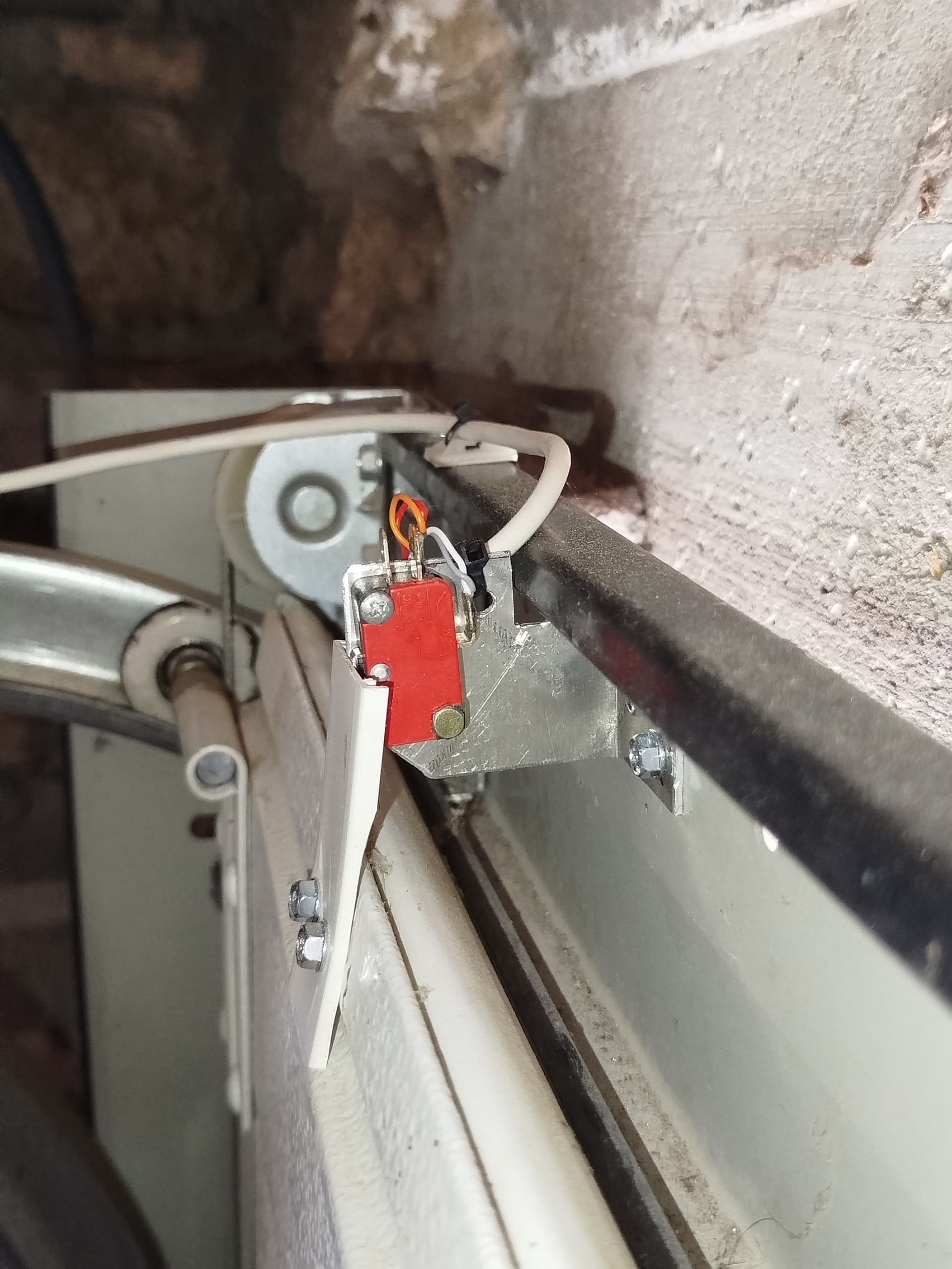

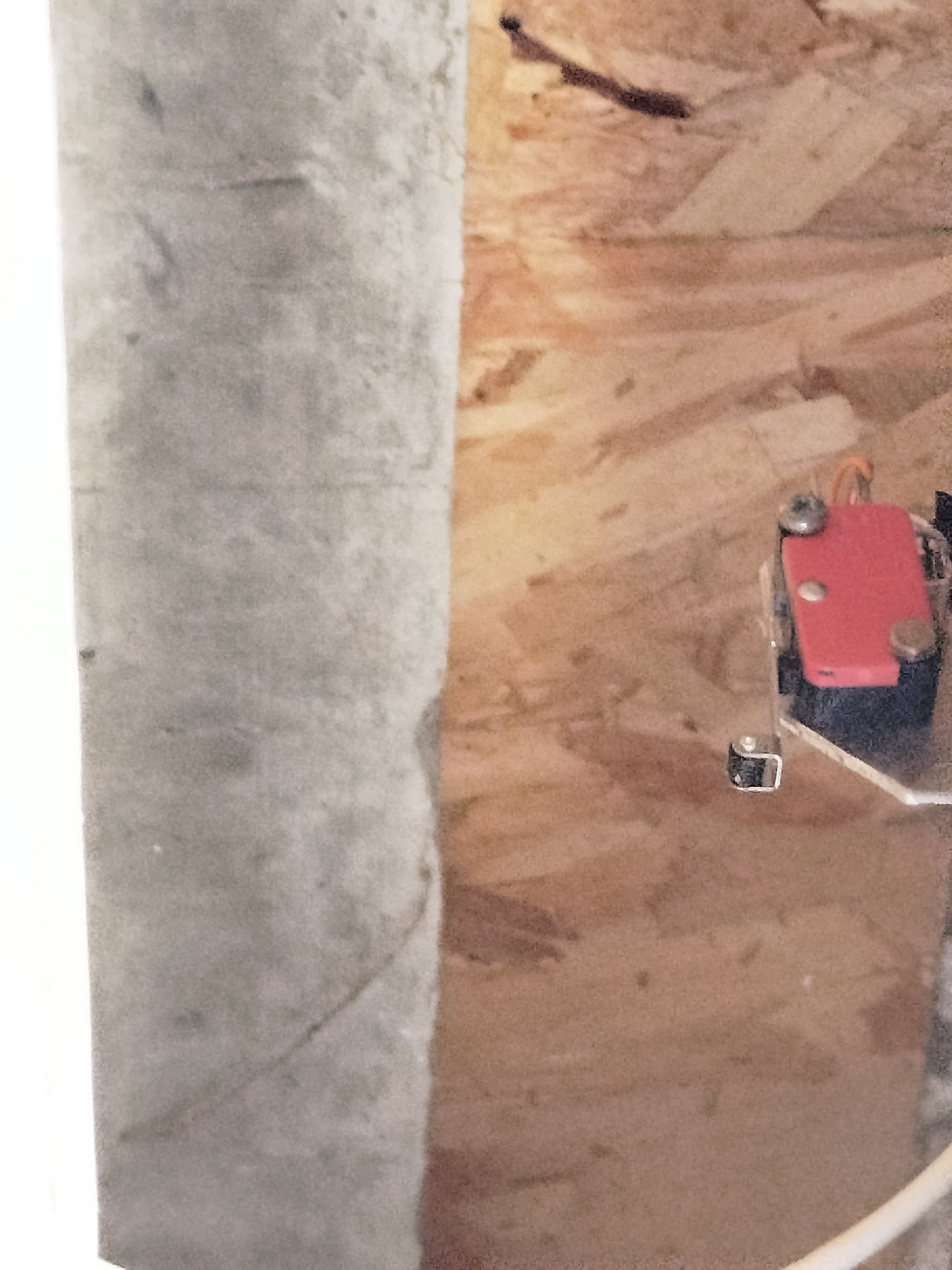

Bonjour. Pour ma part j’ai mis le détecteur (micro switch) sur le bandeau avant de la porte sectionnelle et j’ai mis une petite languette plastique sur le haut de la porte pour avoir un peu de souplesse et éviter d’endommager le switch.
Le switch est connecté a un ESP32 sur lequel j’ai également ajouté un capteur de température afin d’avoir la température du garage! Je récupère l’information « porte fermée » dans Home assistant via MQTT mais tu peux le faire avec ESPHOME.
L’intérêt de cette solution c’est que si l’ouverture de la porte est de plus de 5mm j’ai l’information qui remonte ! Donc là a moindre tentative de forcer la porte tu seras informé.
Tu peux également remplacer ll’ESP32 par un SONOFF mini qui en plus te permettra d’alimenter un éclairage par exemple.

Cette solution est très proche de ce que j’ai fait pour le capture de fermeture. L’intérêt des capteurs à levier comme celui que j’ai partagé plus haut est de pouvoir régler le levier (angle, longueur), ce qui accepte un débattement beaucoup plus important qu’un micro switch. L’installation est donc plus souple.

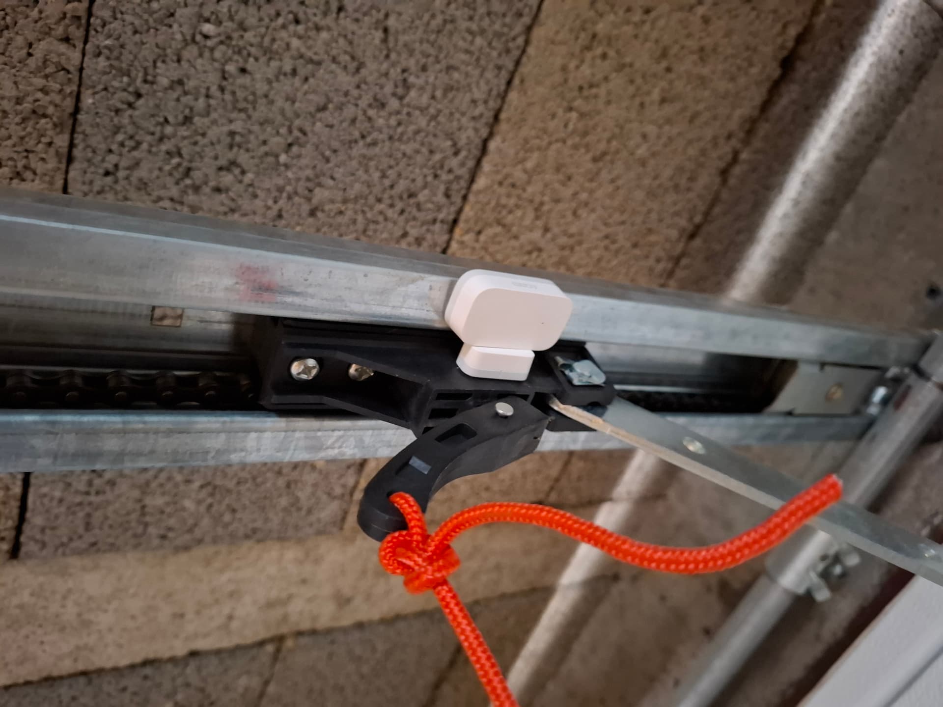

Pour terminer ce sujet, j’ai finalement fait comment cela:
L’aimant sur le bras et le détecteur sur la butée.
Oui les infos retournées sont à l’inverse de ce que je veux voire : qd détecteur = ouvert cela signifie que la porte est potentiellement fermée et qd détecteur = fermé c’est que la porte est gde ouverte.
Pour le moment cela m’ira bien comme cela :slight_smile:
Le seul soucis avec ce set-up est que si la porte se bloque avant d’être complètement fermée, tu ne le saura pas.
De mon côté, s’il y a un obstacle (le tuyau d’arrosage en général chez moi) qui bloque la porte, elle arrête son mouvement (heureusement pour des raisons de sécurité). Je voulais donc un système qui me permet d’envoyer une alerte si la porte est restée en position intermédiaire.
Pour ça, il faut 2 capteurs.
c’est vraiment pas la bonne solution, tu la mis en fin de course ouvert , alors que c’est l’inverse , le détecteur doit être en contact avec l’aiment en fin de course porte fermé, il faut que le détecteur soit sur Off quand la porte est totalement fermé.
ta mise en place ici , c’est un retour d’état inutile et question sécurité c’est ZERO.
