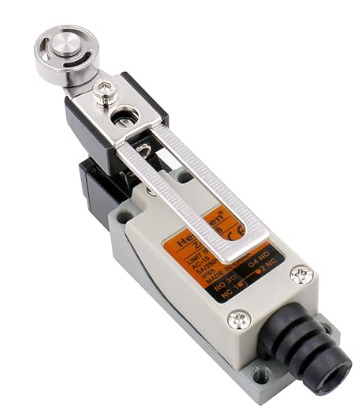

J'ai installé ce type de contact:

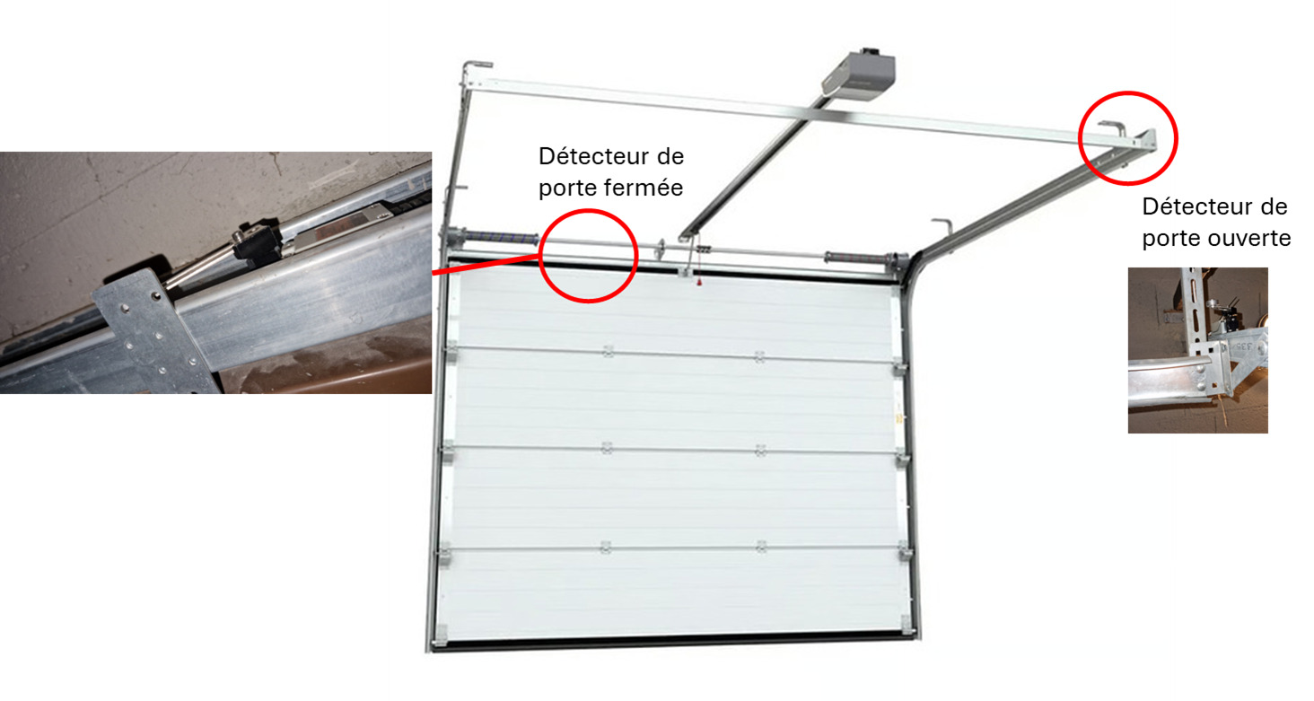

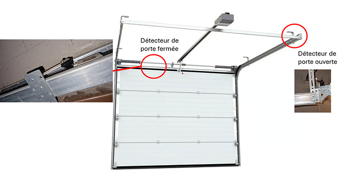

et les ai installés comme sur l'image ci-dessous:
