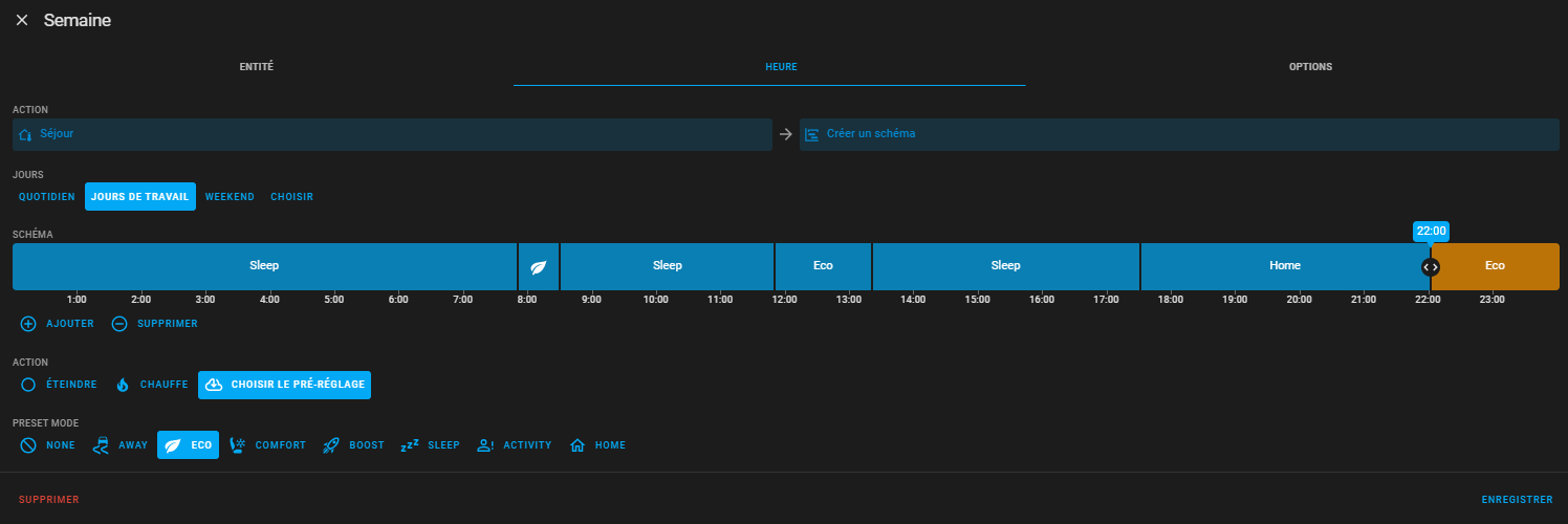

Je crée quelques planifications avec le scheduler et surtout la superbe carte scheduler-card
Tout fonctionne très bien et c’est parfait sauf sur un point, qui concerne les horaires proches de minuit.
En effet la carte étant limitée en taille, je n’arrive pas à déplacer le curseur au delà de 23h20.
Et pareil de l’autre coté, pas possible de descendre sous 0h30

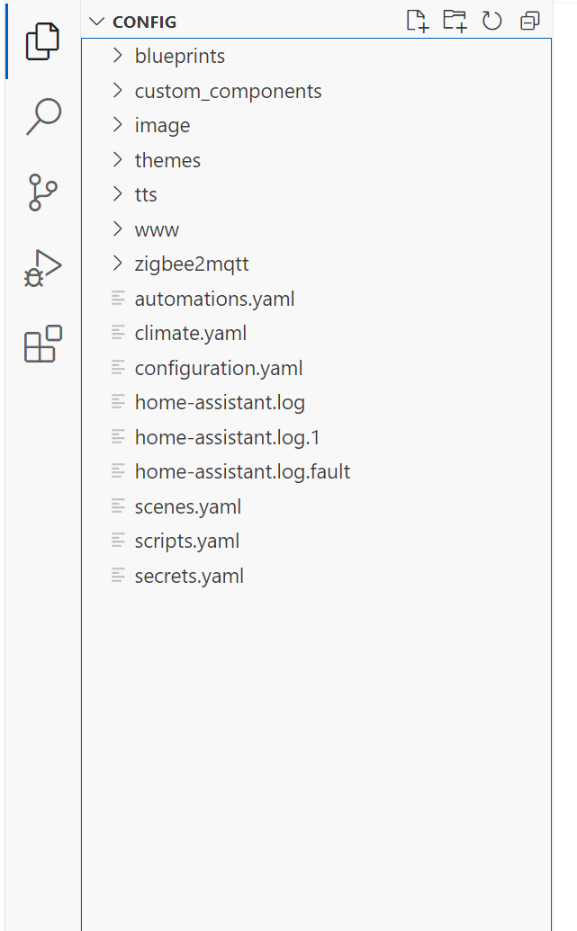

Chez moi je ne vois rien de tel…

Le contenu de .storage, c’est :
  • un répertoire applicatif sensible, c’est pas pour rien qu’il est caché :wink:
  • le contenu est écrit/corrigé par HA
  • pas du yaml mais du json
  • la moindre erreur de contenu, ça plante HA, au mieux ça ne charge qu’une partie des config …

Du coup il y a un moyen d’y accéder avec le file editor ?
Ah j’ai trouvé dans la configuration du file editor.

@Wolas, si tu cliques sur le titre de ton scheduler à droite de la croix il passe en grand écran, plus simple pour régler ensuite:

Merci Bob !! C’est super.
