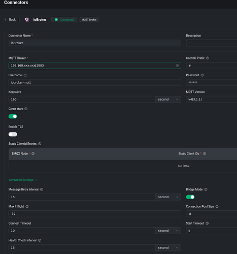

Dans EMQX sur le menu gauche, allez dans "Integration --> Connectors".
Vous avez un bouton en haut à droite "+ Create", cliquer dessus.
Choisir le type de connecteur "MQTT Broker"
Remplir les champs avec vos parametres de ioBroker comme ça :
Puis cliquer sur "Create". Un fenetre apparait, vous pouvez selectionner "Create rules"

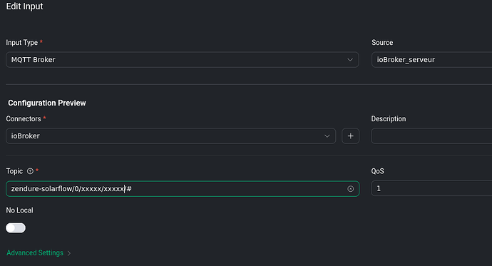

Dans "Rules", allez dans "Data Inputs" à droite, puis "Add Input".
Selectionner le type d'input "MQTT Broker", et la source "Create Source", puis remplir comme ça (remplacer les champs "xxxxx" avec vos parametres, que vous pouvez avoir en vous connectant avec Mqtt explorer sur votre ioBroker) :
Source:
Input: -

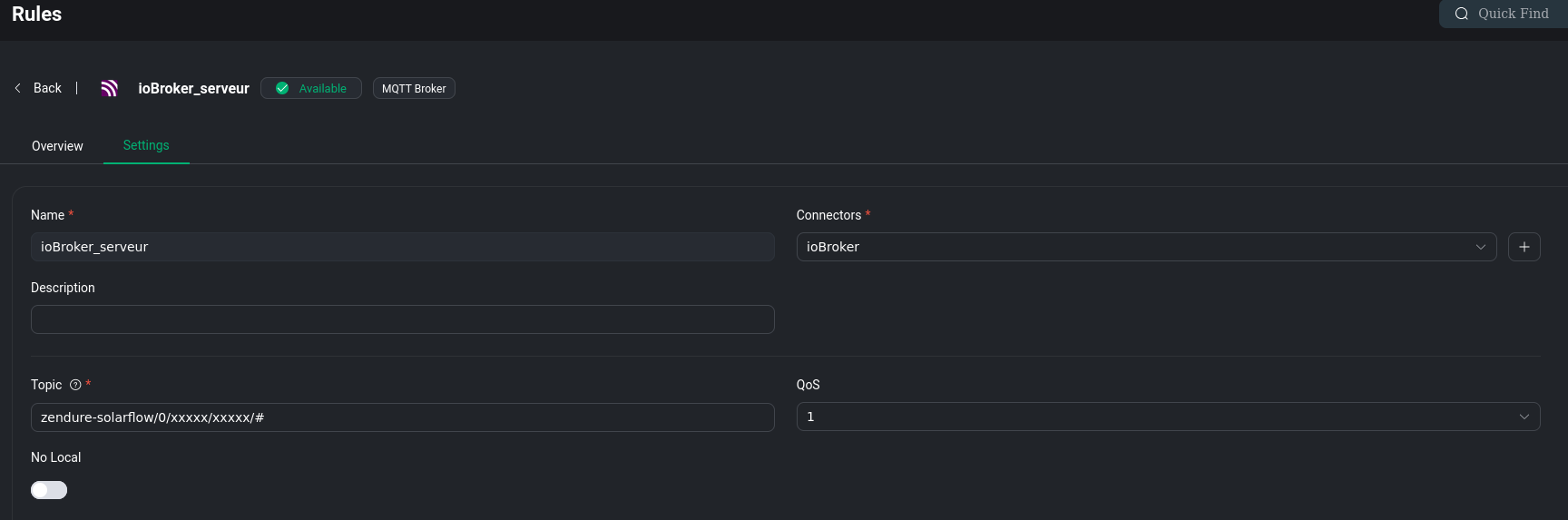

Un fois votre "Data Inputs" configuré , on va dans "Action Outputs".
On ajoute une action "Add Action", le type "Republish" et on remplit comme ça:
Un p'tit "Add", puis en bas le bouton "Save".
C'est fini.
- Vérifier:
Quand on clique sur l'ID de notre rules on a cela:
