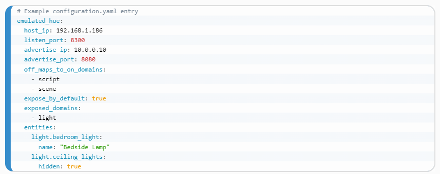

Voici un exemple de ce qu’il faut dans le fichier « configuration.yaml » (documentation de l’intégration) :
A priori, d’après la documentation, non
