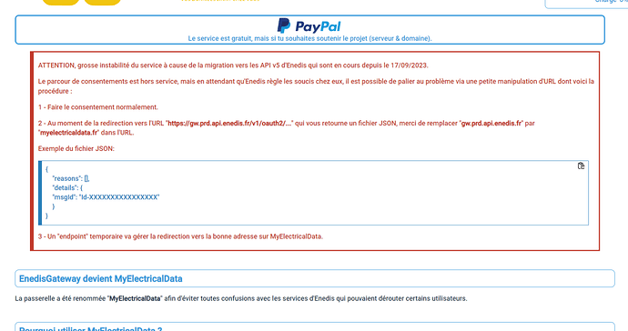

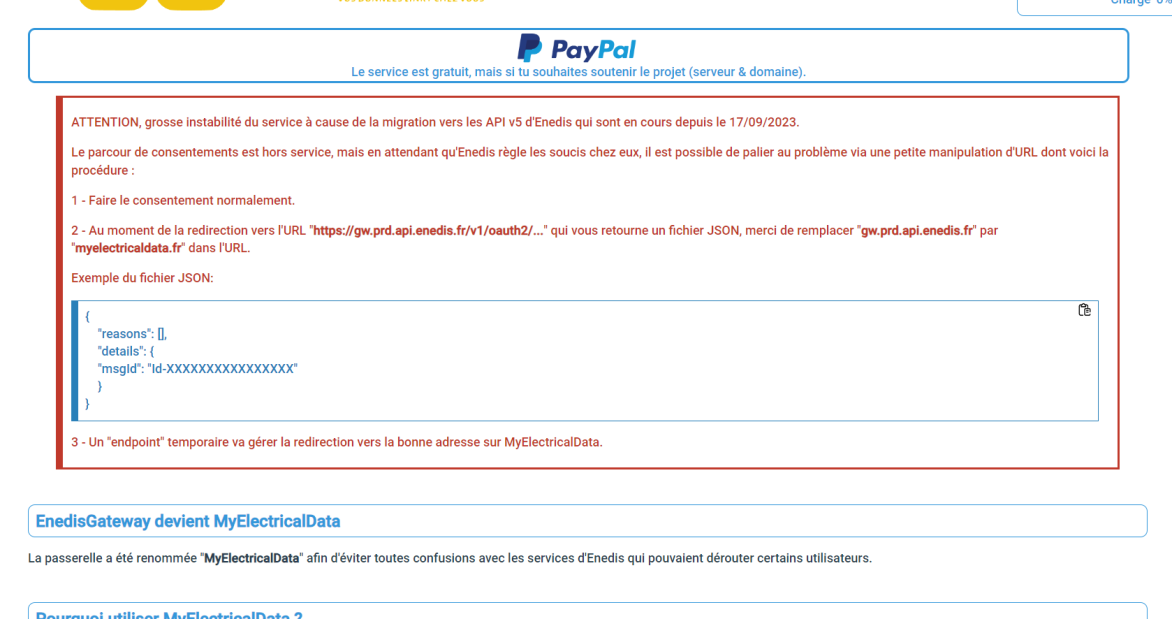

]Bonjour,
Je tente de mettre en place MyelectricalData, j’ai bien suivi la procédure de consentement mais je ne sais pas comment récupérer le token.
Je pensais qu’il s’afficherait à la fin de la procédure de consentement mais je tombe sur le message suivant:
« reasons » : ,
« details » : {
« msgId » : « Id-366531656224b17bb8fadec2 »
Si quelqu’un a une suggestion, je suis preneur.
Merci d’avance

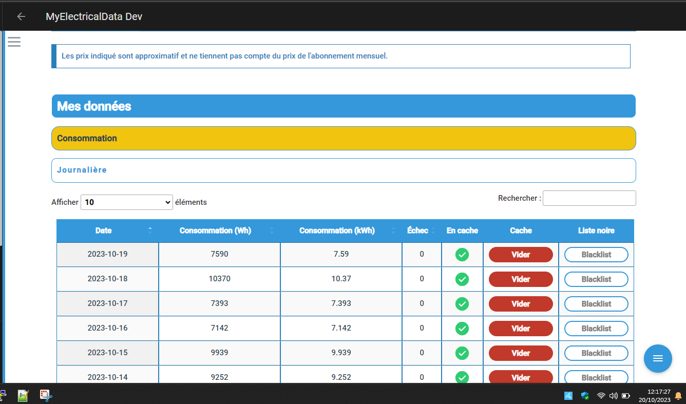

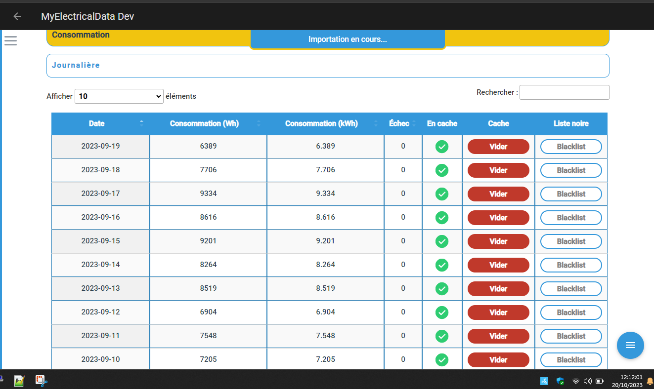

Super, ça fonctionne du premier coup !!
L’import des données a commencé, j’imagine que l’intégration dans « Energie » ne se fait qu’une fois toutes les données récupérées ?
