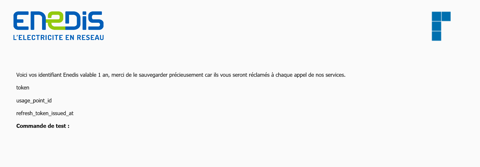

Mais avec Chrome et edge, j’ai toujours l’erreur:
{« error »:« token_new_400 »,« description »:« Une erreur est survenue, merci de renouveller vos consentements plus tard. »,« pertubation »:« Enedis rencontre un soucis avec le navigateur Chrome sur la demande de consentement, merci de réessayer ou de passer sur IE6… »}
et avec IE6 du coup, je ne vois pas le token:
Mdr le message pour IE6 je vais le viré c’était une joke de ma part ![]()
Quelques fois ca fonctionne quand même avec Chrome, il faut essayer plusieurs fois…
Après try avec Firefox sinon ![]()
Lol, je savais pas qu’il restait des nostalgiques de IE6.
Enfin avec Firefox j’ai réussi à récupérer le token. Je vais pouvoir faire mumuse.
Merci ![]()
