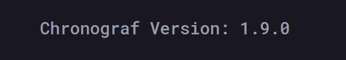

Si tu as installé InfluxDB via les modules complémentaires de Home Assistant, tu est normalement en version 1.9.0
Tu peux trouver l’info en allant dans les paramétres de configuration d’InfluxDB.

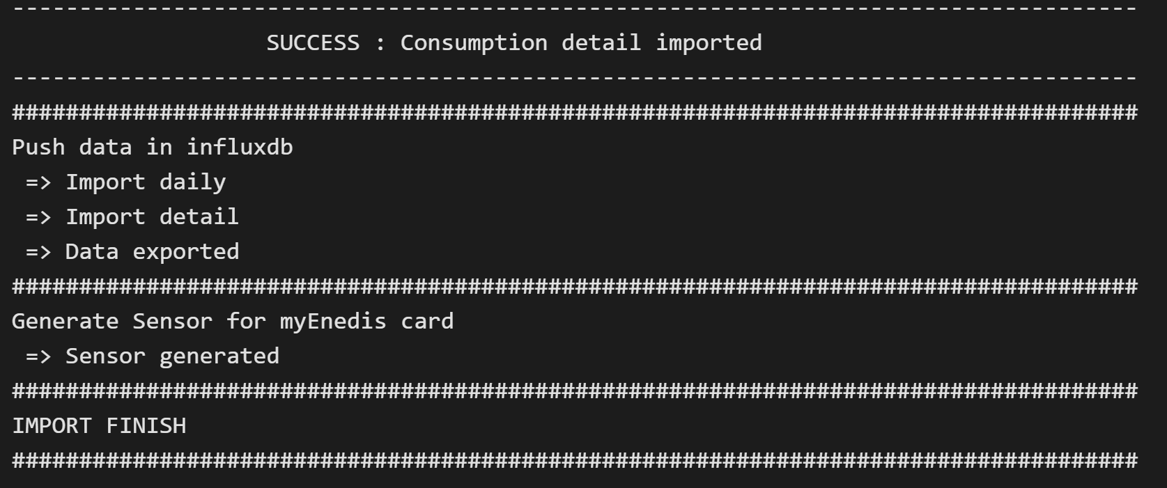

Pour ma part, je suis arrivé a configurer la connexion avec InfluxDB, mais il semble que je n’ai aucune information dans la base alors que j’ai le message ci-dessous.
merci, j’ai changé les infos de connecteur et je récupère les infos dans Grafana

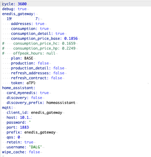

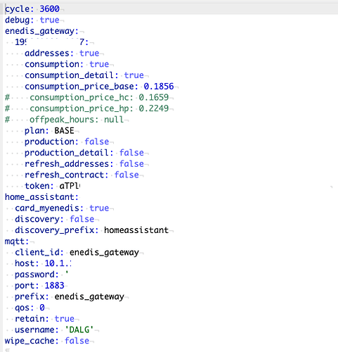

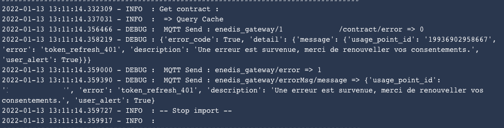

Je n’arrive pas à résoudre mon problème de remontée. J’ai cette erreur dans les logs :
J’ai refait la demande de consentement 2 fois, mais toujours le meme problème.
Voici ma config.yaml :
J’ai loupé quelque chose ?
Ton PDL et ton Token doivent être entre "
" PDA "
" Token "
Super, merci pour ta réponse.
J’ai donc :
  • Arrêté le module
  • Modifié le config.yaml
  • Redémarré HA
Au redémarrage tout est fonctionnel
Merci beaucoup
