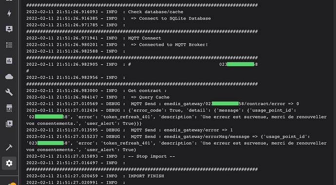

J’ai de nouveau le problème des consentements aujourd’hui même avec les " sur les paramètres…

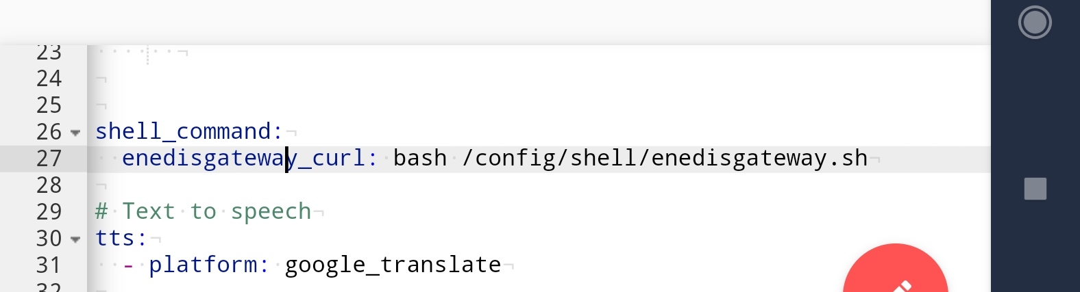

Dans mon fichier configuration.yaml j’ai ajouté ce code
shell_command:
  enedisgateway_curl: bash /config/shell/enedisgateway.sh
Je vérifie la configuration dans l’interface HA et redémarre.

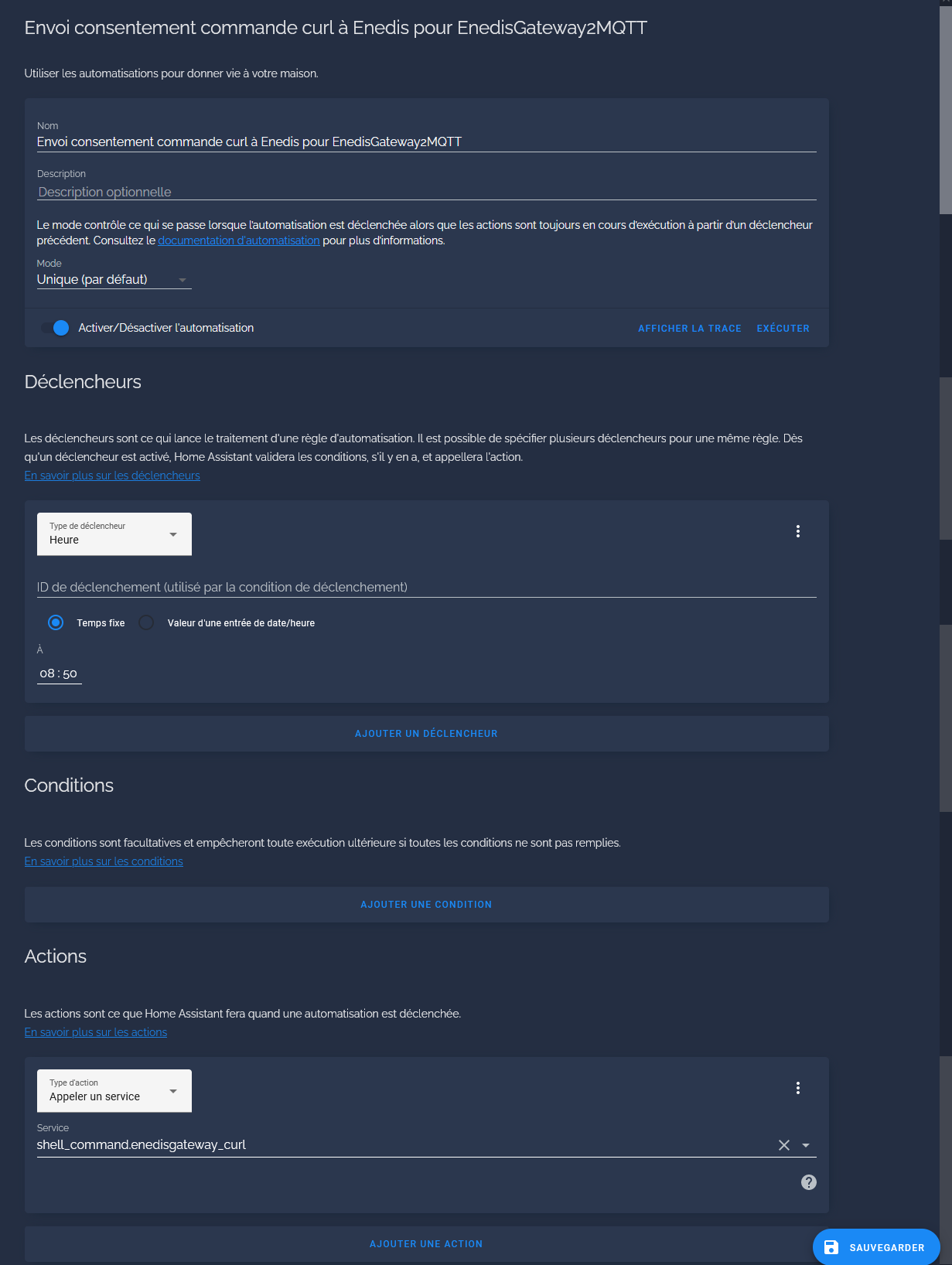

Une fois redémarré je créer une automatisation, voir capture
Après avoir sauvegardé l’automatisation je vais en haut de page et j’exécute l’automation.
Je peux ensuite relancer EnedisGateway, comme ça le script sera lancer juste avant le scan d’enedis.

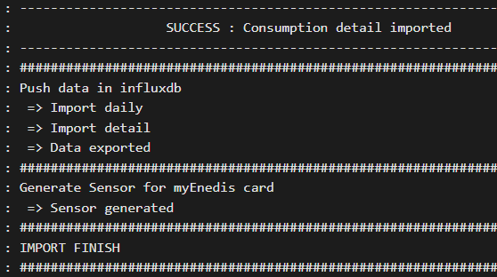

Par contre il semble que je n’ai aucunes données dans ma base « enedis »
Les logs ci-dessous semblent montrer que la base est bien reconnue, connectée et que les datas sont exporter vers elle.
Y-a-t-il un paramétrage supplémentaire à effectuer ?

Bonjour à tous, est ce que quelqu’un pourrait, svp, detailler comment faire remonter les infos dans grafana. Dans le log j’ai un message comme quoi c’est connecté mais dans influx lorsque je clique sur enedisgateway.autogen aucun capteur ne remonte.
2022-01-20 16:03:37.232472 - INFO  : InfluxDB connect :
2022-01-20 16:03:37.370388 - INFO  :  => Connection success
2022-01-20 16:03:37.371812 - INFO  : ####################################################################################

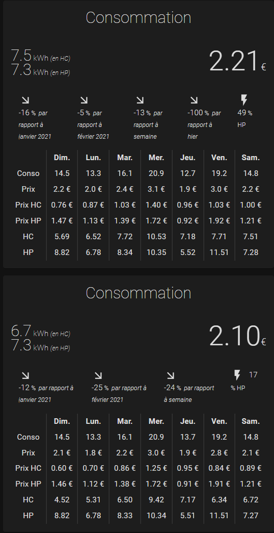

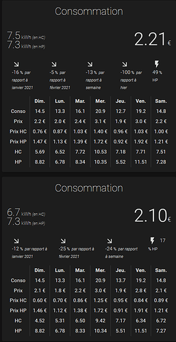

J’ai installé EnedisGateway et MyEnedis, pourtant jen’ai pas les mêmes valeurs pour les deux
Une idée d’où ça peut venir ?
Une idée de pourquoi ma passerelle doit être relancer chaque jour pour récupérer les infos?
Actuellement les valeurs peuvent légèrement différé en fonction de divers input (timezone, arrondi,…) :confused:
Je doit bosser sur cette partie sur la prochaine version.
Je rencontre depuis quelques semaines des difficultés pour récupérer les données enedis avec lintegration de Sanhio. Le message d’erreur me demande de renouveler mon consentement ce que j’ai fait mais toujours le même message.
Idem avec enedisgateway2mqtt …
Avez vous un conseil ?
Cordialement
Même chose pour moi. Obligé de relancer l’addon tous les matins. Et deux fois, car au premier démarrage, cela ne se charge pas.
