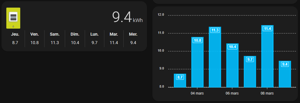

L’intégration fonctionne bien et je voudrais en sortir un graphique (avec Apexcharts si possible).
Par-contre je rencontre 2 soucis :
  • la consommation récupérée étant celle de la veille je n’arrive pas à décaler de la même manière
  • parfois les consommations des jours précédents remontent de manière différée et je cherche à les intégrer après coup (pour éviter les 0)
Tu peux partager ton code pour le graph apex?
- type: custom:apexcharts-card
    color_list:
      - deepskyblue
    graph_span: 7d
    span:
      end: day
      offset: '-1d'
    header:
      show: false
      title: Consommation
      show_states: false
    series:
      - entity: sensor.enedisgateway_
        type: column
        group_by:
          duration: 1d
          func: max
        extend_to_end: false
        opacity: 0.8
        stroke_width: 4
        show:
          datalabels: true
    apex_config:
      xaxis:
        labels:
          show: true
      yaxis:
        labels:
          show: true

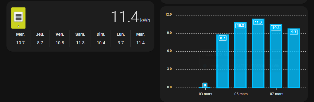

Essaie quelque chose comme ça:
graph_span: 5d
span:
  start: day
  offset: '-5d'
series:
  - entity: sensor.enedisgateway_123456789
    data_generator: |
      return entity.attributes.dailyweek.map((dailyweek, index) => {
                return [new Date(dailyweek).getTime(), entity.attributes.daily[index]];
moi j’ai même ajouté un sensor ‹ hourly › sur les 4 derniers jours, ajouté au taff super de madmartigan… car je veut rester ‹ simple › (sans influx/grafana)
Mais c’est pas mal du tout ça, merci beaucoup :+1:

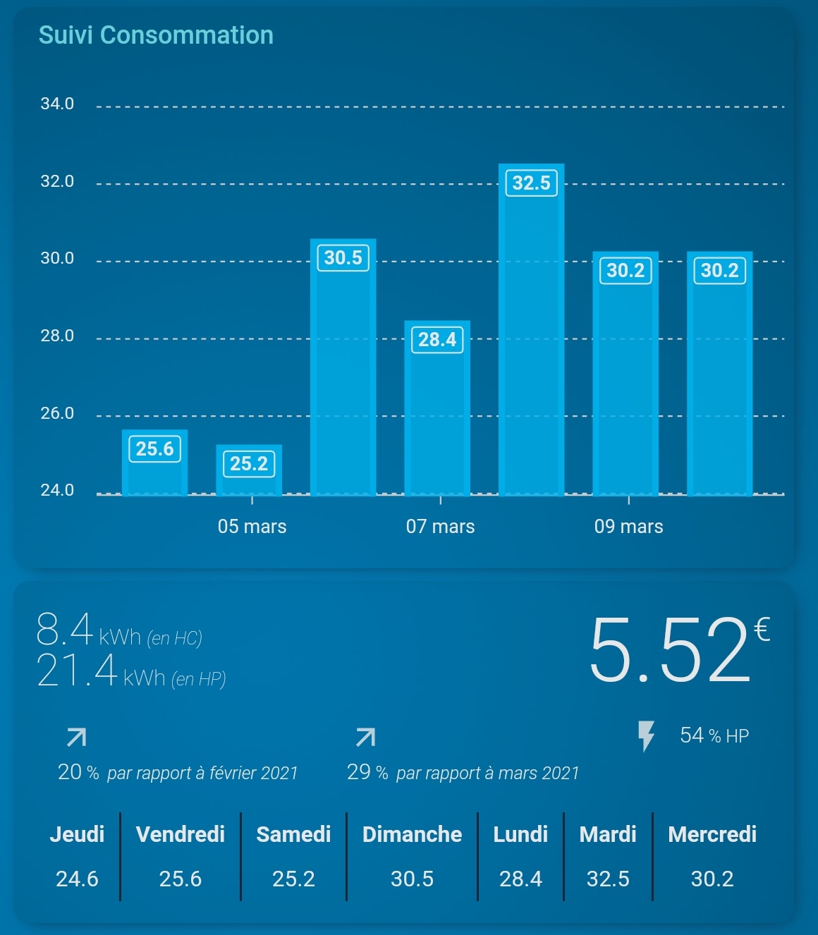

Ton ration %HP me rassure, car il est également erroné. Je pensais être le seul :slight_smile:
Tes autres ratios sont ils correctes ? (comparaison avec les mois précédents)
Les gars, si votre ratio HP/HC est tjs ainsi, reparter sur un contrat de base tout en HP. Vous y gagneriez
C’est bien vrai.
Moi, j’étais arriver à un ratio de 75%, ce q qui me faisait le même prix entre les 2 contrats.
Au besoin, on peut envoyer les infos sur un influx DB et avec grafana avoir un dashboard hyper puissant avec le prix en tarifs de base et hc/HP…
De manière générale et ça fluctue selon les fournisseurs et contrats, mais il devient intéressant de rester en contrat basé (tout le temps en HP), quand vous ne dépassez pas les 45% d’HC.
Oui il faut que je regarde de plus prêt :mag:
Je sais que mon forfait est un forfait bloqué 2 ans…par contre je n’avais jamais fait attention à mon ratio HP/HC.
Merci pour vos retours
