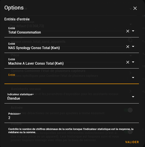

J’ai donc essayé de faire un nouveau capteur en soustrayant tous les appareils individuels au lixee. Je pourrais comme ça ajouter ce nouveau capteur au tableau d’énergie en plus de mes appareils individuels qui seront comptabilisés une seule fois.
Mais j’ai une erreur:
Une idée ?

J’ai fait ce capteur en créant une nouvelle entrée via « combiner l’état de plusieurs capteurs » puis « étendu ».
Je vais chercher comment le créer en yaml pour faires des soustractions.

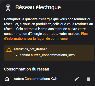

Ca semble fonctionner par contre j’ai un message « statistics_not_defined ». J’ai l’impression que c’est par rapport aux statistiques long terme non ?
Une idée pour resoudre ce petit probleme ?

Sinon le messahe « statistics_not_defined »… aucune idée… mais c’est peut-être lié au fait que c’est un tout nouveau sensor…?
Ou alors faut voir des outils de dev>statistics, s’il y a un souci sur ce sensor…
Merci.
Je vais donc rester sur total car je vais ajouter au fur et à mesure des sensors. :wink:
Exact « statistics not defined » a disparu :+1:

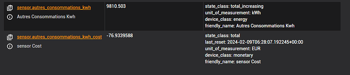

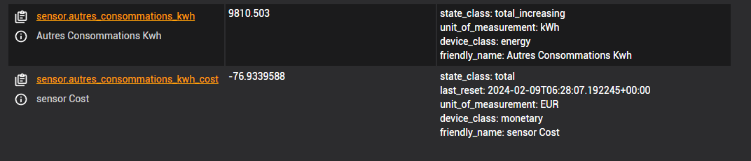

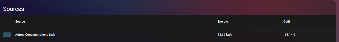

J’ai un problème avec le sensor « sensor.autres_consommations_kwh_cost ».
C’est le sensor qui a était automatiquement créé avec mon capteur créé juste au-dessus.
À chaque redémarrage de HA il m’ajoute des nombres négatifs…
Une idée ?
Je pensais changer la class en total_increasing mais je ne crois pas que l’on puisse le faire sur un capteur créé automatiquement ?
J’ai dû également changer la class de mon capteur « autres_consommations_kwh » créé juste au-dessus, car lui aussi me mettait des kWh négatifs à chaque redémarrage…

c’est effectivement le risque, si certaines de ces entités ne sont pas prêtes au redémarrage, tu peux avoir des valeurs pas bonnes. Il faut peut être ajouter au calcul des vérification pour s’assurer que c’est ok avant de faire la soustraction.
Sinon pour le « total_increasing », ces options indiquent à HA comment le nombre évoluera… mais dans ton cas a part générréer un erreur dans le journal quand ça passera négatij, ça ne fera rien
Mince… Je pensais avoir résolu le problème !
As tu une idée ou une piste pour ces « verifications » avant soustraction ?
