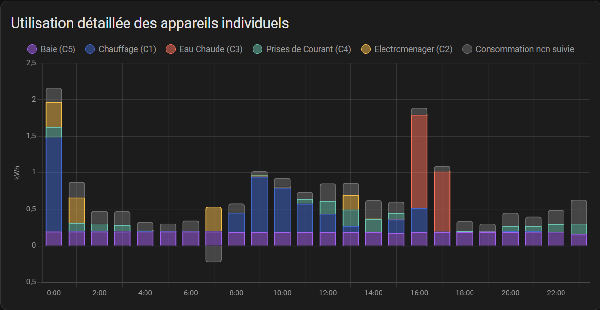

J’ai récemment commencé à utiliser la partie « Energie » de Home Assistant.
En soi, très pratique et intuitif pour ajouter ses consommations globales, par appareil.
Je dispose d’un compteur EcoCompteur LEGRAND (première génération avec les pages .json dispo). Je récupère à partir de celui-ci :
  • Consommation globale heures pleines/creuses depuis le Linky
  • 5 circuits pour mesurer les différents postes de consommation (le cumul de ces 5 circuits correspond à l’entièreté des consommations de la maison même si le nom ne le laisse pas toujours penser)
J’ai créé les sensors nécessaires et ils sont bien pris en compte.

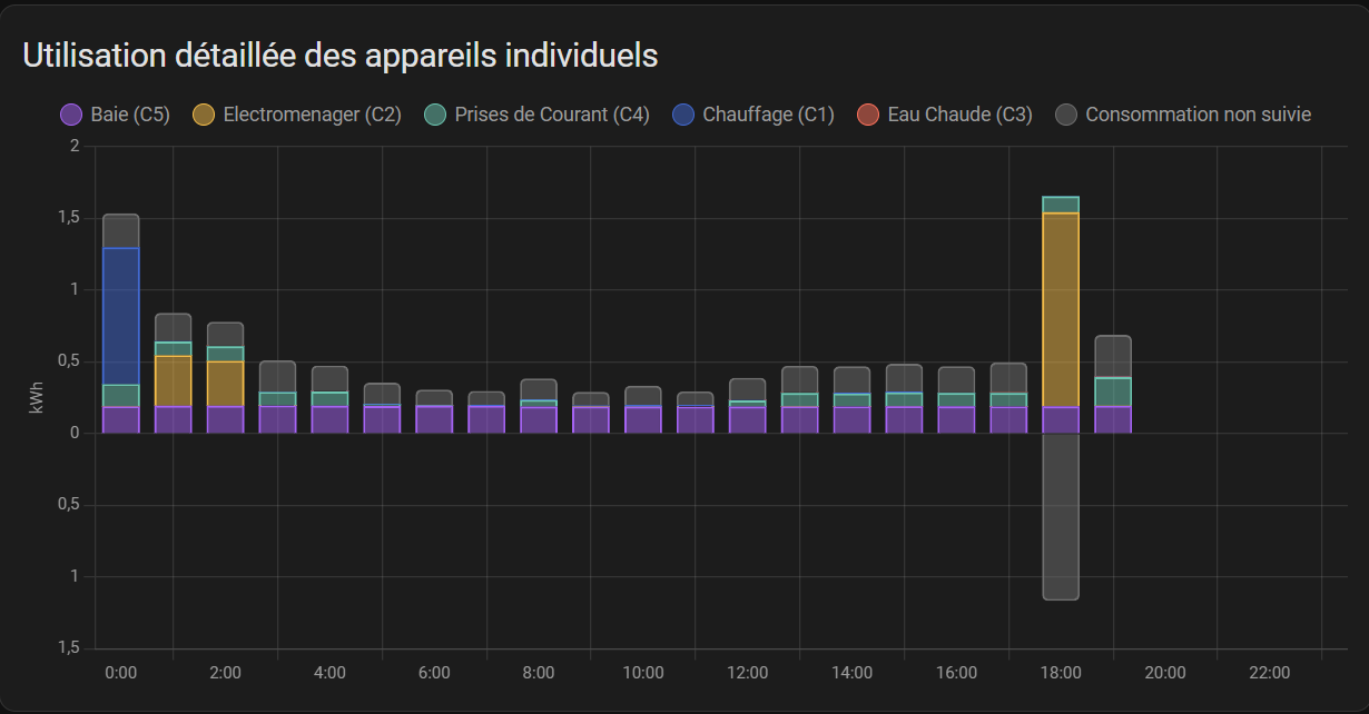

Mon problème est que j’ai de la consommation non suivie qui apparaît de manière régulière de ~0.2 kWh/heure (et 2 cas étonnants de valeurs négatives !) alors que mes consommations par appareil sont censées prendre toute la consommation.
Qu’il y ait une très légère différence je conçois mais là c’est trop.
Quelqu’un aurait il une idée ?

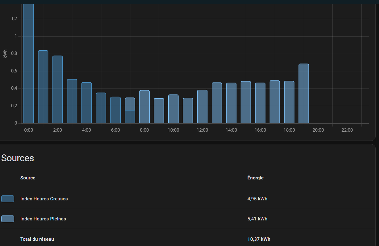

  • Les index HP/HC sont bien les bons en comparant avec le json et sur le linky directement.
    En additionnant les postes, il faut bien ajouter la part non suivie pour retomber sur la valeur de consommation globale.
  • La précision des index linky sont au Wh ce qui est pas mal. Je partais d’une actualisation des consommations à 5 secondes. J’ai passé à 1 seconde sans amélioration.

tu es à 100% certain que tu n’as pas une phase qui traine quelque part sans mesure ?

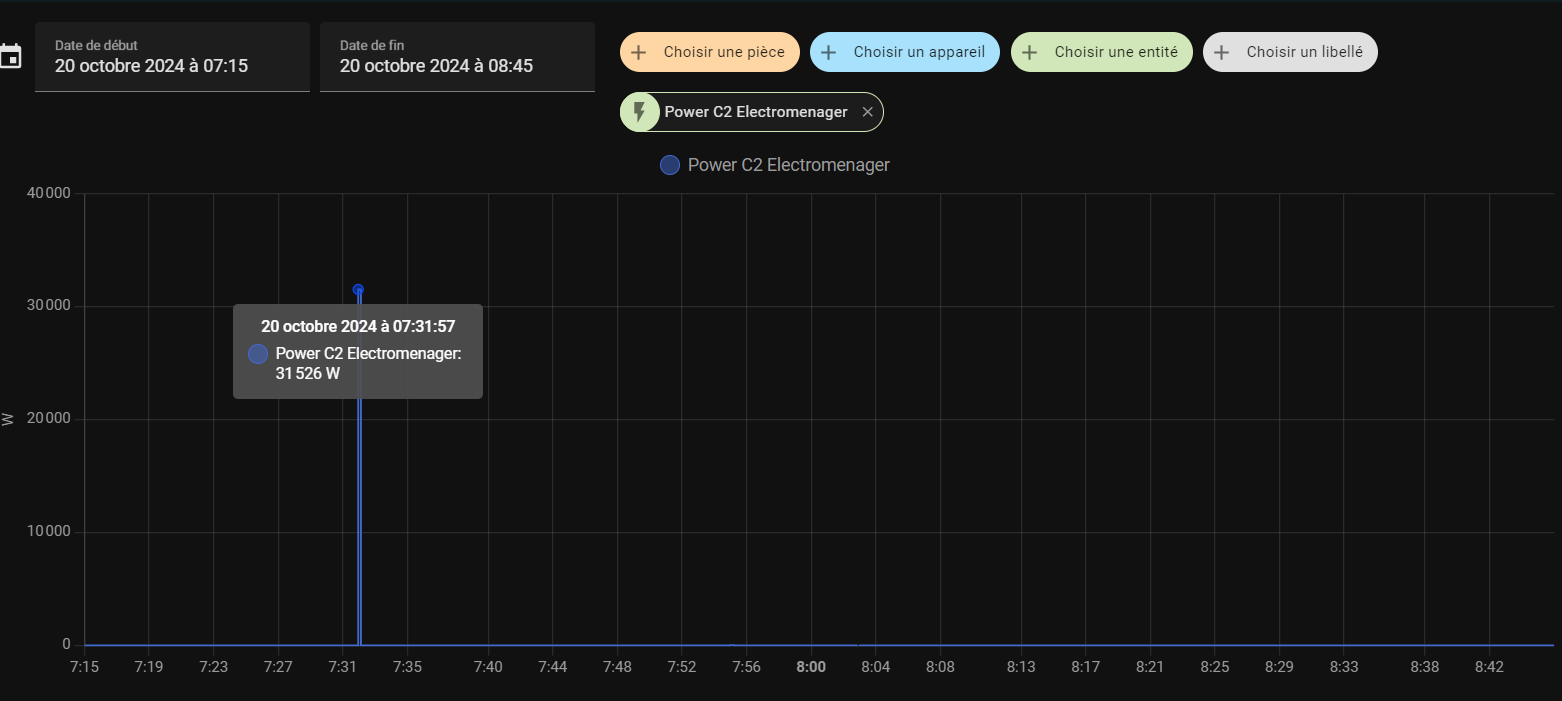

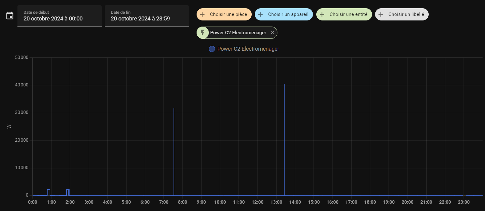

Pour les valeurs négatives, dans les 2 cas ça semble être un souci de mesure, car ta conso totale est moins élevée que ce que tes circuits remontent et le circuit jaune semble en être la cause.
As-tu essayé de voir les consos en W de ce circuit ces jours-là à l’heure en question ?
Avec la méthode de calcul d’intégrale, j’ai déjà vu des cas où la première mesure après un certain temps sans valeur part en latte… Et si je ne me trompe pas avec la méthode « Left » ça n’arrive pas autant qu’avec la « trapezoidale »… peut-être un truc à essayer…

Ton indication sur le circuit jaune (~Electromenager) a piqué ma curiosité.
Je me demande si un des éléments passant par le tore ne mettrait pas la grouille.
On peut faire un début de corrélation pour les valeurs négatives. A voir s’il y a causalité…

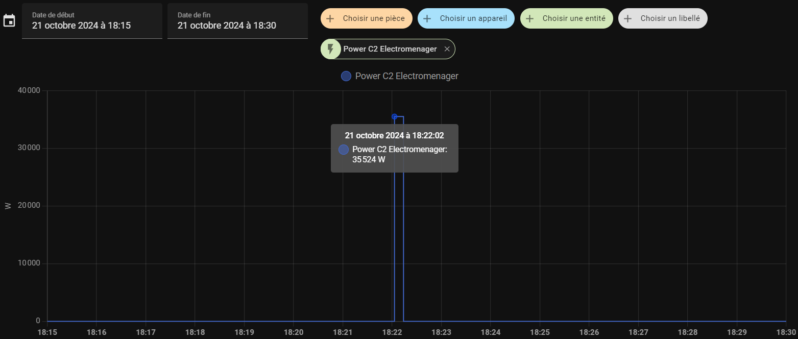

Bon ça semble expliquer les valeurs pas correctes. Du coup ça passe négatif à cause cette incohérence, ce n’est pas un souci de sens de tore je pense, mais plus des valeurs incohérentes remontées… 30 ou 40 kW ce n’est pas réaliste à moins que tu fasses tourner une petite usine au fond du jardin :wink:
Peut-etre une erreur de conversion dans le JSon de la page de l’ecocompteur?
J’ai fait un ptit regard rapide côté tableau et tout semble en ordre.
Le sens est le même à chaque fois, j’ai bien toutes les phases dans les tores.
Je n’ai pas remonté tout ce que prenait le tore jaune (il est un peu tard pour manipuler trop dans un tableau électrique :sweat_smile: ) mais ça reste du classique frigo/four/micro onde /etc.

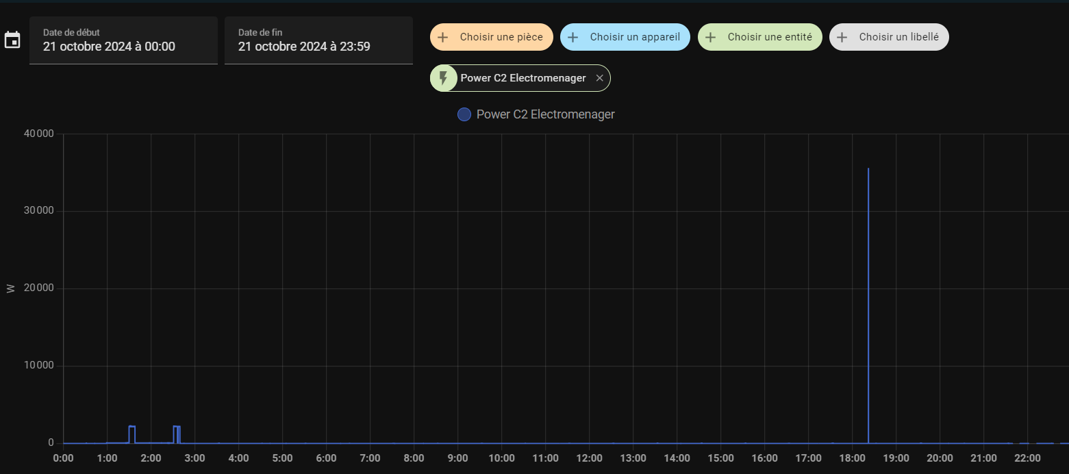

Oui la valeur est assez démentielle même si ponctuelle.
Difficile de savoir ce qu’il y avait vraiment dans le json a un moment précis.

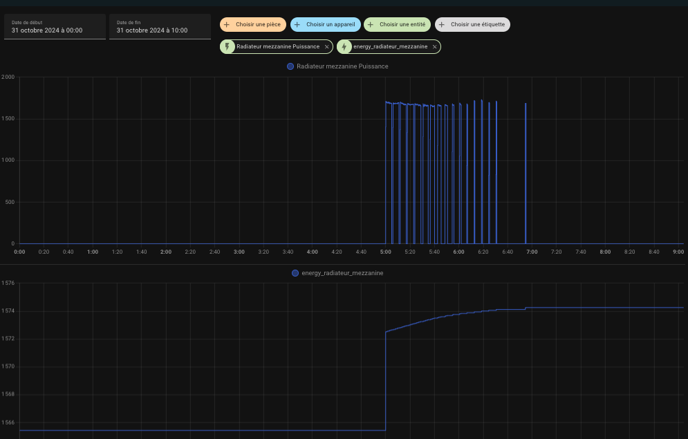

J’ai le même soucis avec la méthode trapezoidale (à priori c’est ça la source).
La courbe du haut c’est le capteur de puissance, et la courbe du bas, c’est l’énergie qui en ressort. On voit un décrochement tous les matins au moment de l’allumage, ca sent le bug ou la limitation dans le calcul trapezoidale. Je repasse en left comme indiqué par @AlexHass .
J’étais passé en trapezoidale car j’avais beaucoup d’écart entre les mesures annoncées par EDF et les miennes.
EDIT: la doc dit ça:
Trapezoidal
The trapezoidal method follows the Trapezoidal rule. This method is the most accurate of the currently implemented methods, if the source updates often, since it better fits the curve of the intrinsic source.
Left
The left method follows the Left rule. The method underestimates the intrinsic source, but is extremely accurate at estimating rectangular functions which are very stable for long periods of time and change very rapidly (e.g. such as the power function of a resistive load can jump instantly to a given value and stay at the same value for hours). If your source keeps its state for long periods of time, this method is preferable to the trapezoidal.
Donc dans mon cas, avec des créneaux, la recommandation c’est ‹ left › (ou ‹ right › car left sous-estime la valeur).
