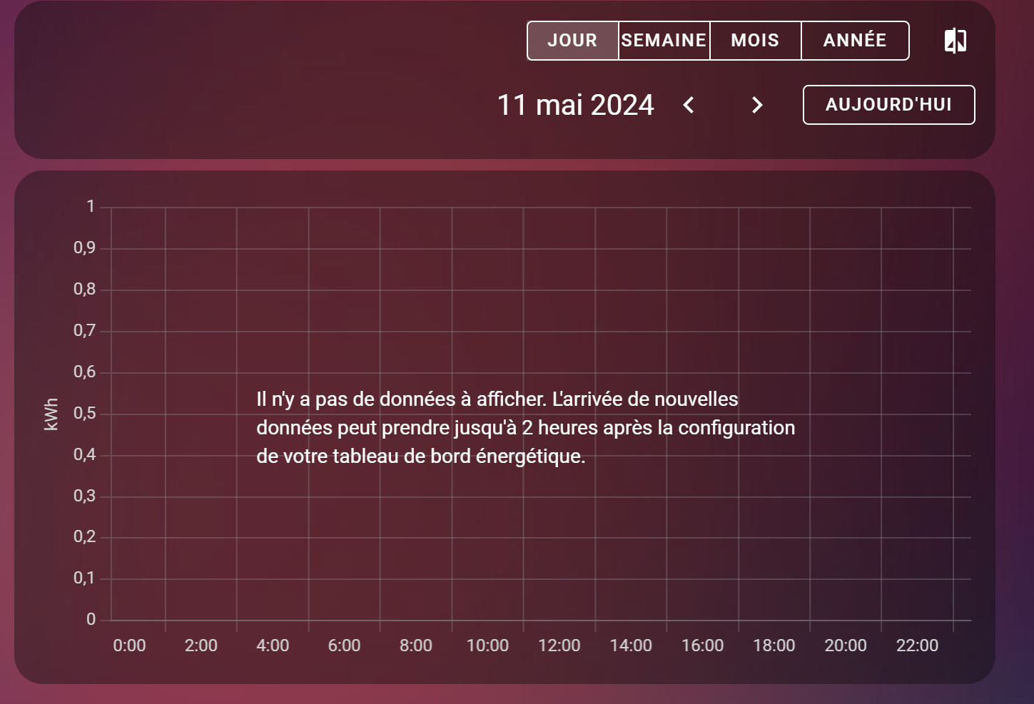

Bonjour à tous, je suis en cours de création d’un nouveau dashboard tablet, et je souhaitai avoir un graphique de ce type (voir ci-dessous ) mais je n’ai aucune remontée d’info alors que ça fait un long moment que mon dashoard energy est en place et qui fonctionne.
Auriez-vous une idée du problème rencontré ?
type: vertical-stack
  - type: custom:energy-period-selector-plus
    card_background: true
    today_button: true
    prev_next_buttons: true
    compare_button_type: icon
    today_button_type: text
    period_buttons:
      - day
      - week
      - month
      - year
  - type: energy-usage-graph
