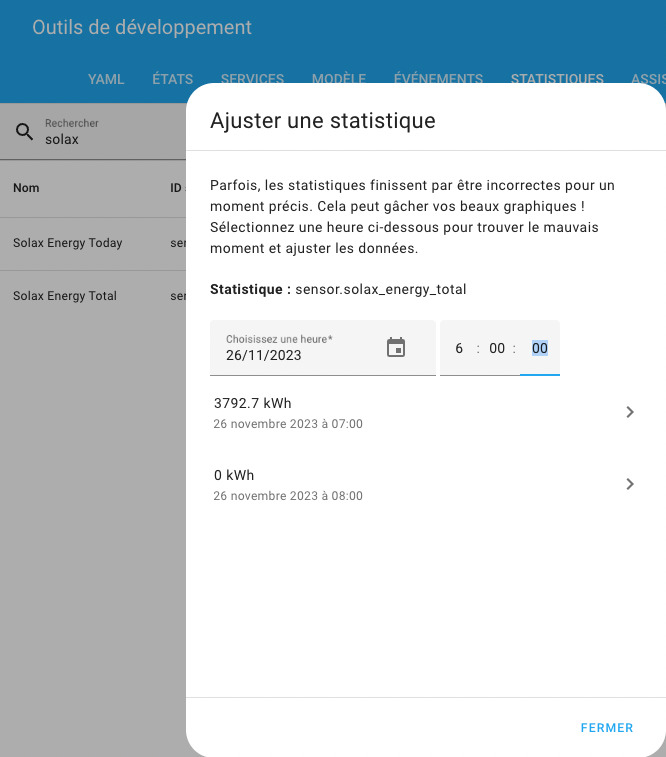

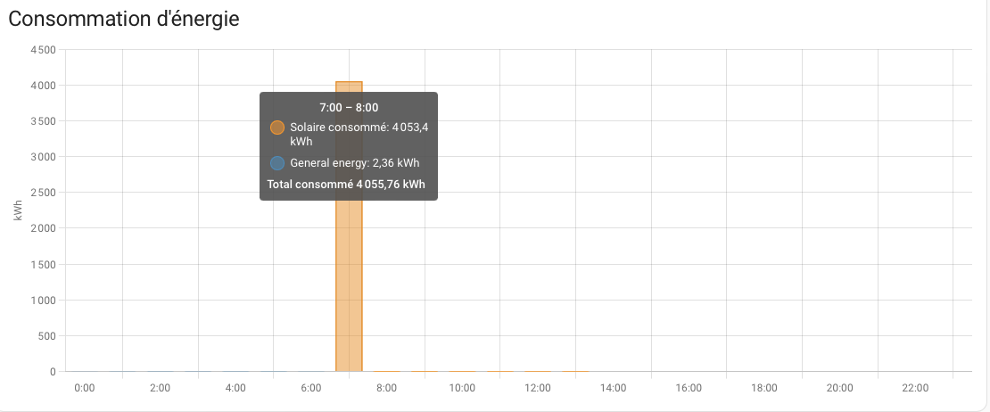

Bonjour la communauté,

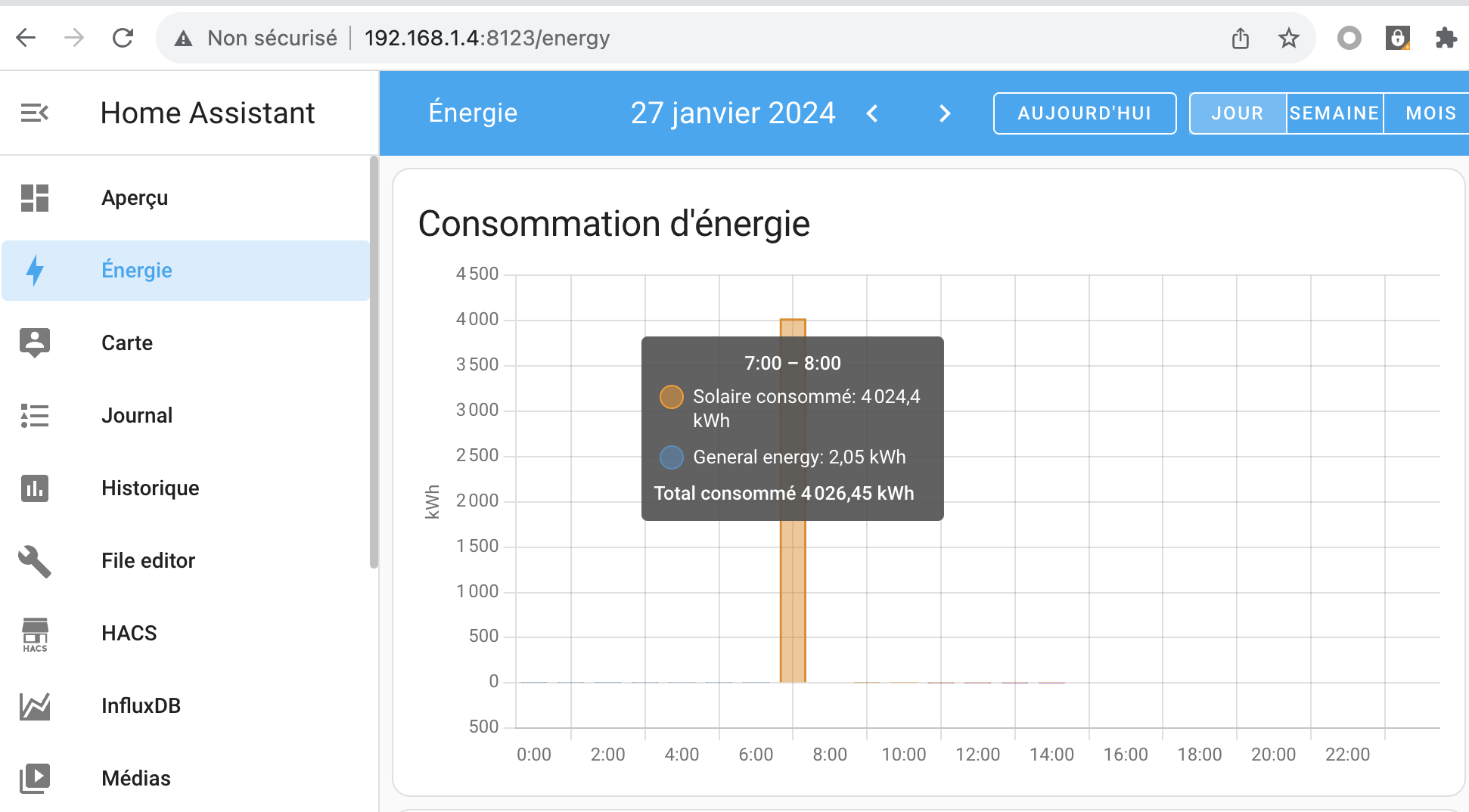

j’ai régulièrement des valeurs incorrects dans l’Energy Dashboard. Ces valeurs incorrects concernent généralement la production solaire et parfois la consommation globale du foyer. Cela se traduit par des valeurs très grandes sans rapport avec la réalité.
J’ai lu plusieurs sujets en anglais parlant de ce problème et évoquant le fait de pouvoir corriger ces valeurs via Outils de développement → Statistiques.
Mais je ne retrouve pas ces valeurs incorrectes pour les sensors concernés aux jours et heures où le problème se pose.

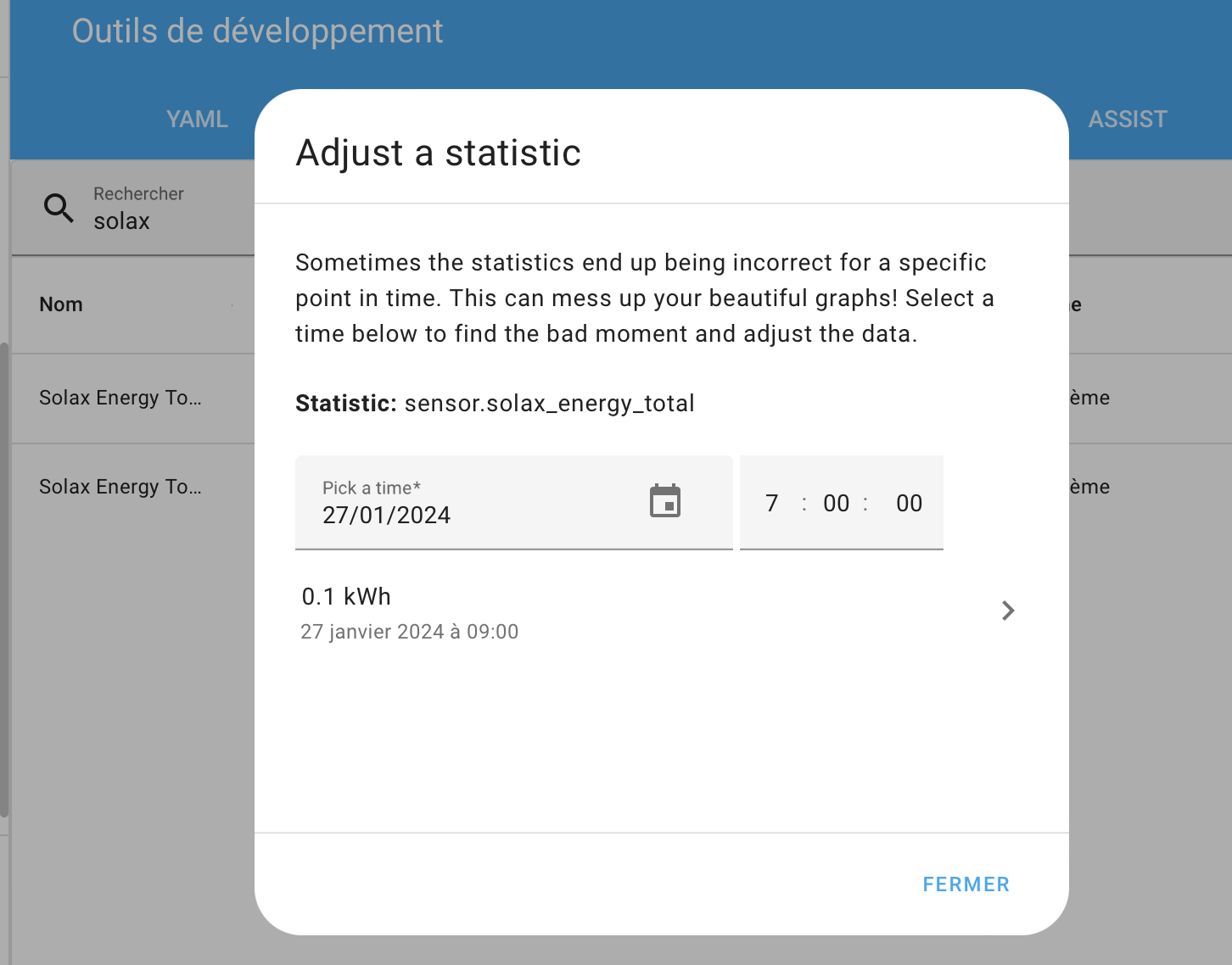

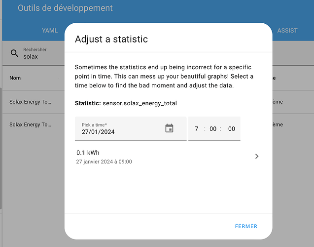

Tu dois avoir plusieurs mesures entre 7:00 et 8:00. Sur ta deuxième image, tu ne montres que le point de 7:00 exactement. As-tu regardé toutes les mesures entre 7:00 et 8:00?

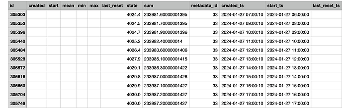

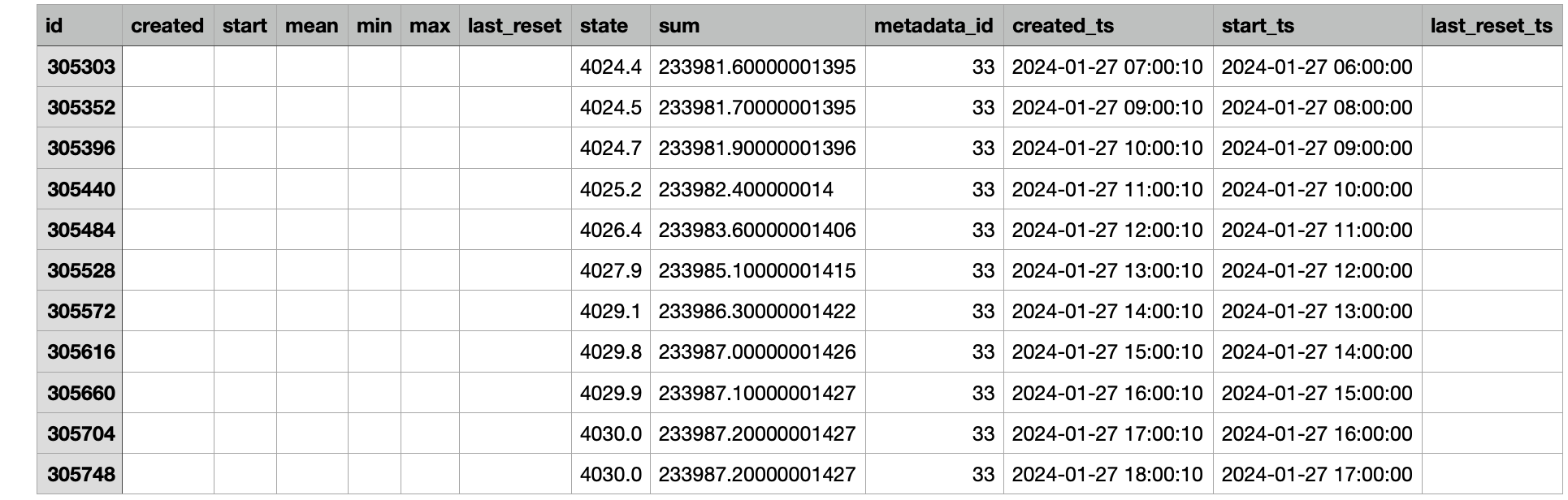

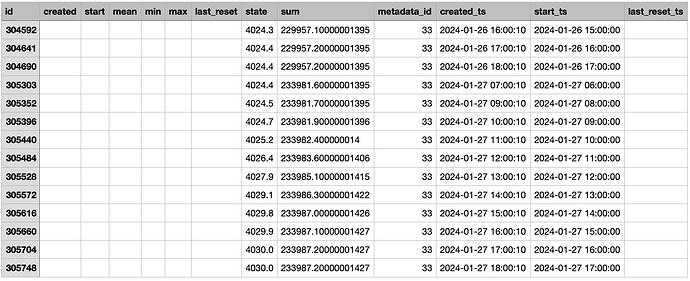

j’ai passé la requête suivante via SQLite Web :
select id, created, start, mean, min, max, last_reset, state, sum, metadata_id, datetime(created_ts, 'unixepoch') AS created_ts, datetime(start_ts, 'unixepoch') AS start_ts, datetime(last_reset_ts, 'unixepoch') AS last_reset_ts from statistics where created_ts >= unixepoch('2024-01-27 06:00:00') AND created_ts <= unixepoch('2024-01-27 20:00:00') AND metadata_id = (select id from statistics_meta where statistic_id = 'sensor.solax_energy_total') order by created_ts;
et j’obtiens :

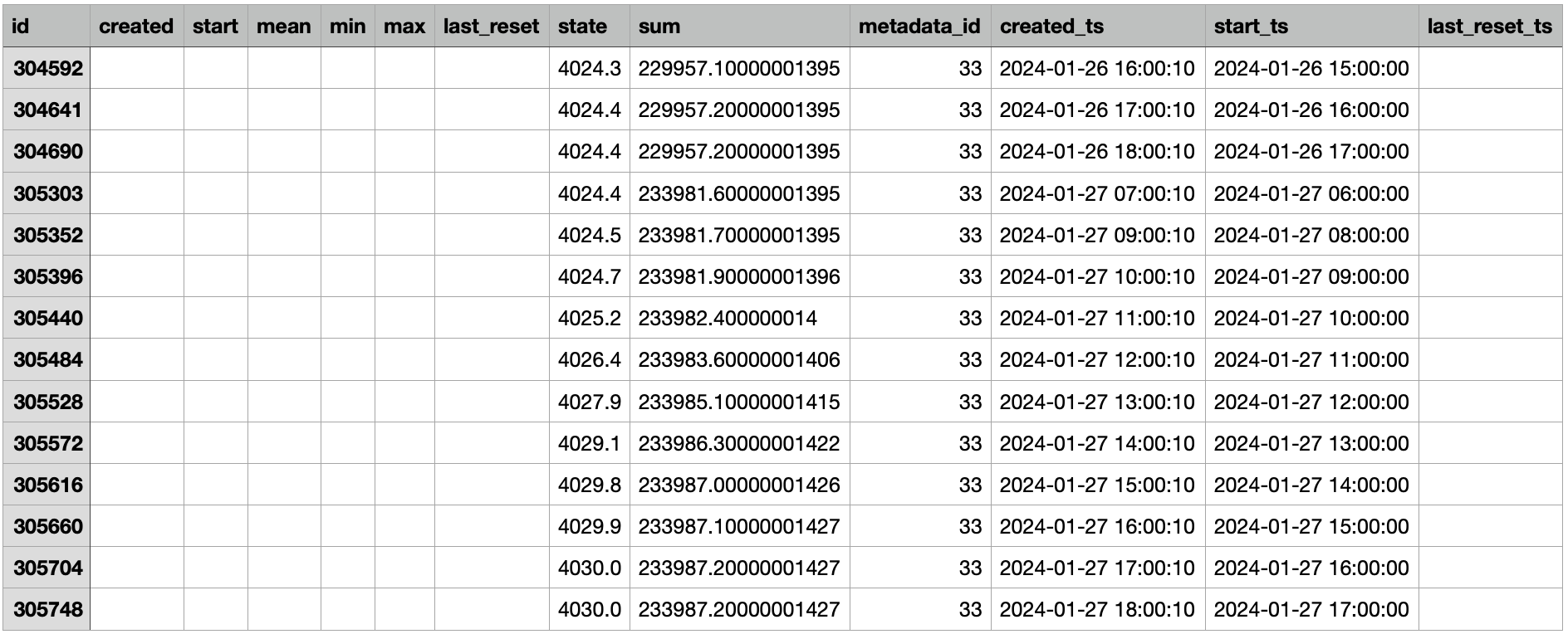

Je ne vois pas de valeur incohérente.
Peux-tu expliquer plus les différents sensors que tui regardes ou affiche dans chaque cas?
Dans to arequête SQLite, sur la première ligne, tu as la valeur 4024.4, qui correspond à ce que tu as sur ton graphique de ton premier message.
Ceci dit, cette valeur semble avoir avoir un « start_ts » à 6:00. Il semble aussi ne pas y avoir de donnée dans le résultat de la requête entre 7:00 et 8:00.

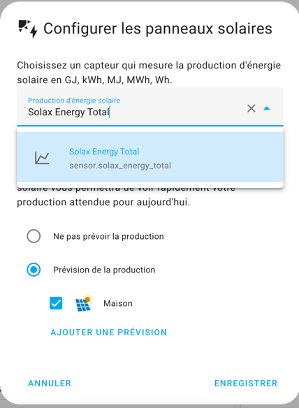

j’ai configuré les sensors suivants dans le dashboard Energy :
  • sensor.general_energy (correspondant à une des pinces ampèremétriques d’un Shelly 3EM) : conso globale de ma maison
  • sensor.solax_energy_total : données récupérées à partir des API locales de mon onduleur SOLAX X1 pour la production de mes panneaux photovoltaïques

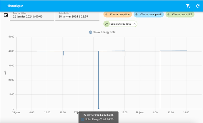

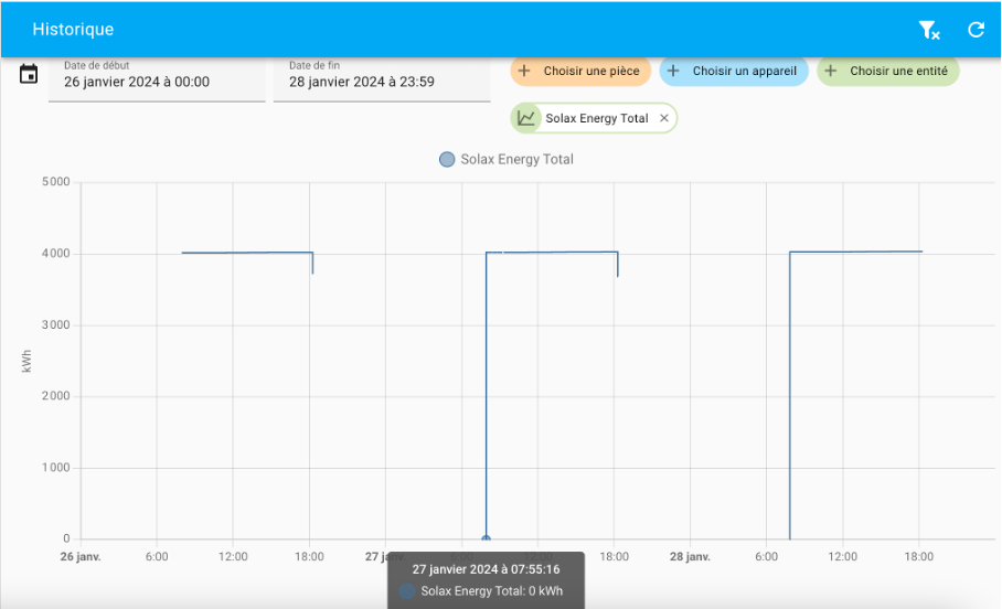

On dirait que certains jours le sensor « Solax Energy Total » est remis à zéro :
Mais je ne retrouve pas ça en base de données :
Du coup comment empêcher ces ré-initialisations ?

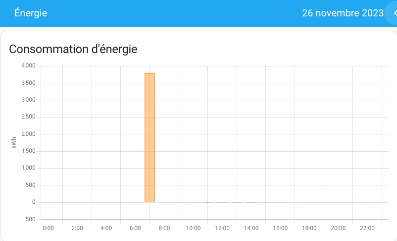

Et ça donne ce résultat.

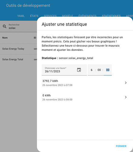

La correction est possible assez facilement.
Outils de dev > Statistiques.
Là tu recherches le sensor en question « sensor.solax_energy_total » a priori.
Et sur la ligne tu devrais avoir un icone « Ajuster la somme »
En cliquant dessus il faut aller à la date et heure où tu as cette mauvaise valeur et tu corrige…
Pour la trouver il faut peut-être « jouer » avec les minutes car il n’affiche que quelques valeurs à la fois
j’avais déjà essayé de retrouver les valeurs incorrectes via cet outil mais sans succès. Et là bizarrement j’ai retrouvé toutes les valeurs incorrectes et j’ai pu les corriger. Merci.

Les utiity meters sont en total increasing, et les graphs energy font la différence entre 2 valeurs. Si ton compteur passe à 0 à un moment donné, il trouve tout d’un coup une consommation importante entre 2 entrées.
Si je comprends bien, la solution est donc de trouver la raison pour laquelle ton compteur passe à 0 tous les jours à la même heure.
Y-a-t’il un redémarrage, une automation, ou un autre évènement?

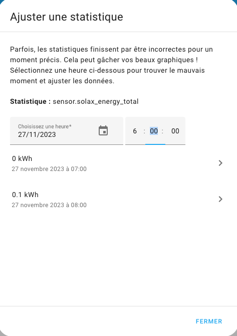

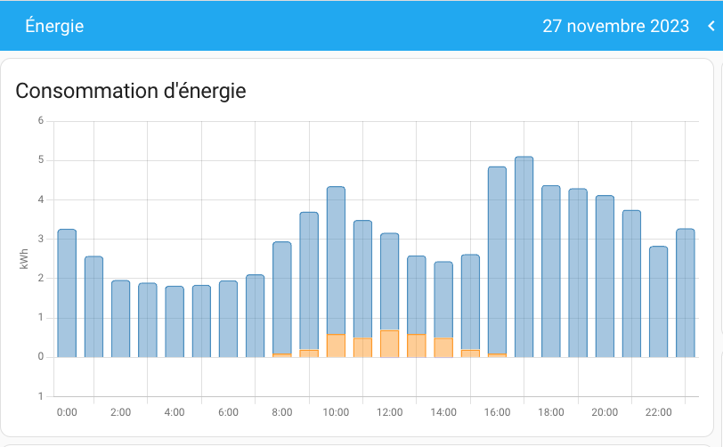

En temps normal, la valeur de ce sensor est à 0 le matin au démarrage. Mais je ne sais pas pourquoi parfois home assistant récupère la dernière valeur de la veille au soir avant l’arrêt de l’onduleur.
Cas normal (27/11) :
La valeur est à 0 (c’est bon) :
Cas d’erreur 26/11 :
La valeur du matin est incorrecte (ici 3792,7) :
