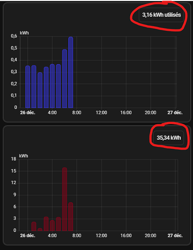

Energy usage graph - affichage conso total journalier
Depuis peu, l’affichage de la consommation journalière est affichée sur le dashboard d’Energy, avez-vous la solution pour la supprimer ?
J’ai cherché sur Home assistant et sur le net, pas de solution trouvée.
Merci pour votre retour,
Fred

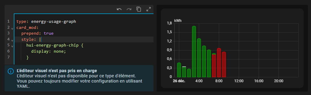

Tu ne peux pas, à moins de hacker la carte ou trouver des alternatives plus proche du bidouillage qu’autre chose.
avec card_mod, tu peux supprimer l’affichage.
type: energy-usage-graph
card_mod:
  prepend: true
  style: |
    hui-energy-graph-chip {
      display: none;
@olivier_verstraet : J’avais vu ce message sur facebook mais je ne voulais pas rentrer le cambouis :joy:
@WarC0zes : Merci beaucoup pour la solution, cela fonctionne chez moi :ok_hand:
