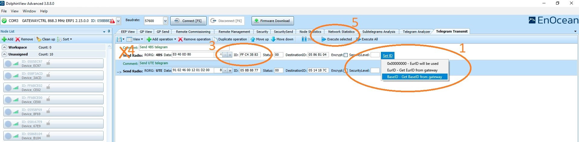

« Le sender_id que tu as inscrit (05 0E 84 F7) est-il celui de base de ta clé USB300 (EurID) ou celui incrémenté unique (BaseID) récupéré par Dolphinwiew ? »
c’est le « destination ID » que j’ai trouvé dans le « telegram log » de Dolphinwiew (voir copie d’écran transmise via le lien ci-dessous).
« L’id 05 14 C9 DF est-il bien celui de ton module à piloter ? »
oui
« Tu n’as pas d’ID incrit sur le module ? »
non, pas d’étiquette sur le module. J’ai récupéré l’ID avec Dolphinview (voir copie d’écran transmise via le lien ci-dessous)

A la ligne Sender_id dans ton fichier configuration.yaml il faut que tu indiques l’ID de ta clé et non pas celle de la box Enki.
  • J’ai juste un doute sur l’ID 05 91 D6 19 qui pourrait être l’adresse générique du dongle USB (que tu trouves également dans le champ en face du port com de Dolphinwiew). Là il te faut impérativement mettre un ID unique obtenu grâce à l’onglet BaseID (que tu incrémente manuellement à chaque module que tu vas appairer. (sinon, tous seront commandés en même temps)

Pense à appairer tes modules à la clé usb tant qu’elle est raccordée à dolphinwiew :wink:
Bubule, pour t’informer de l’avancement.
Comme tu l’avais détecté j’utilisais l’ EurID « 05 91 D6 19 » de l’USB300 au lieu du
BaseID « FF EB 0C 80 »
Via Dolphin, j’arrive maintenant a communiquer avec le module Avidsen (passage d’ordres et retours d’états). J’ai consolidé les tests que j’ai fait dans le fichier « Traces_03.xlsx » que tu trouveras sur le partage.

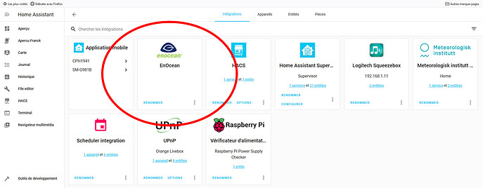

As-tu bien installé l’intégration Enocean ?
Tu dois la retrouver comme ceci

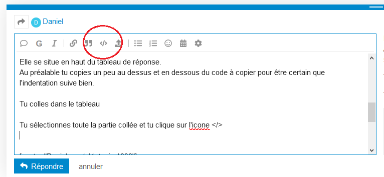

OK
Cà devrait déjà aider :smile:
Elle se situe en haut du tableau de réponse.
Au préalable tu copies un peu au dessus et en dessous du code à copier pour être certain que l’indentation suive bien.
Tu colles dans le tableau
Tu sélectionnes toute la partie collée et tu cliques sur l’icone </>
Çà permet de transmettre un bout de code qui peut être copié, collé et testé plus facilement.
