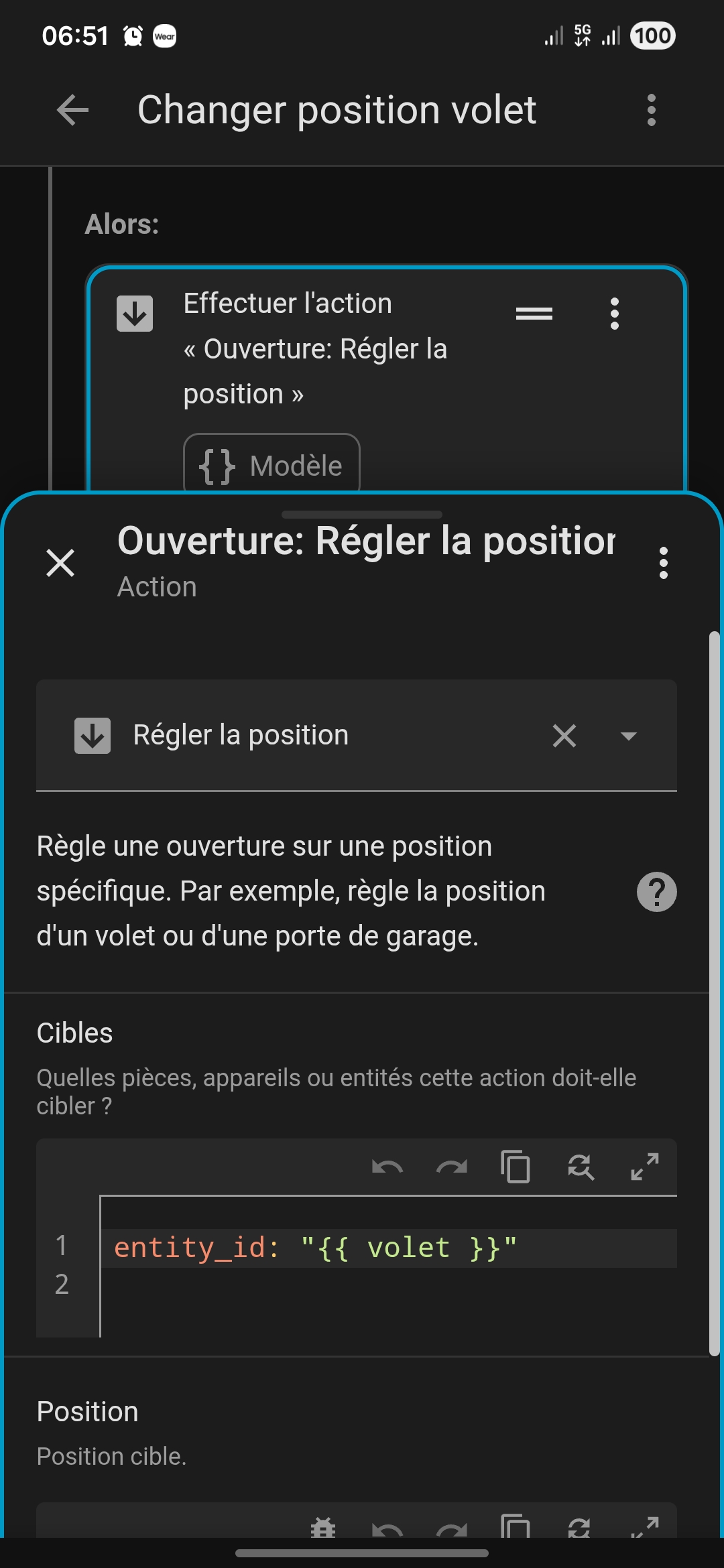

C’est peut-être une question stupide de débutant mais est-ce qu’il y a moyen de choisir la position d’un volet via une automation svp (modèle D2-05-00) ? J’ai vu la requête mqtt mais je n’arrive pas à la reproduire.
Oui c’est possible et il n’est pas nécessaire de toucher à une requête MQTT.
Parfait, merci beaucoup. Bêtement je n’avais pas vu “Ouverture: Régler la position” dans le menu…
