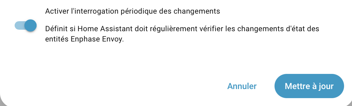

Donc si j’ai bien compris, Pour que l’automatisation soit 100% efficace, je dois juste décocher ceci?
100% efficace, j’en sais rien mais si tu forces une mise à jour des entités via une automatisation, normalement oui.
