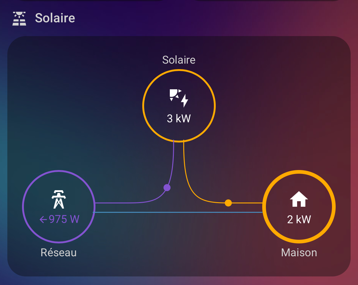

J’utilise un écran déporté pour voir mes consommation et une actualisation toutes les minutes étaient abusives.

J’utilise également, la carte power flow card plus et 2 templates import réseau et importation d’énergie pour l’import/export réseau (j’ai suivi un tuto car je n’avais pas ses infos d’origine)
Ça actualise également l’import plus rapidement?
Il faut tester pourquoi pas, je parlais de cette intégration via hacs
