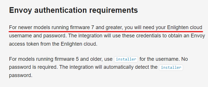

On peux se connecter sur l’adresse IP locale de la passerelle pour collecter les infos en json.
Mais depuis la derniere mise a jour enphase , acceder a cette page nécessite une authentification.
Donc il faut creer un « token » sur le site web de emphase , et ensuite on peux collecter les infos via un script en REST sur HA

Ce n’est pas dans le cloud pour récupérer les données, mais l’authentification passe par le compte en ligne. En revanche je ne crois pas que c’est toi qui décide quand ton Envoy se met à jour.

Il faut generer ton token sur le site de enphase , il est valable 1 an
L integration standard est HS depuis que enphase a ajouté l authentification.
Non pas depuis la 2023.09
