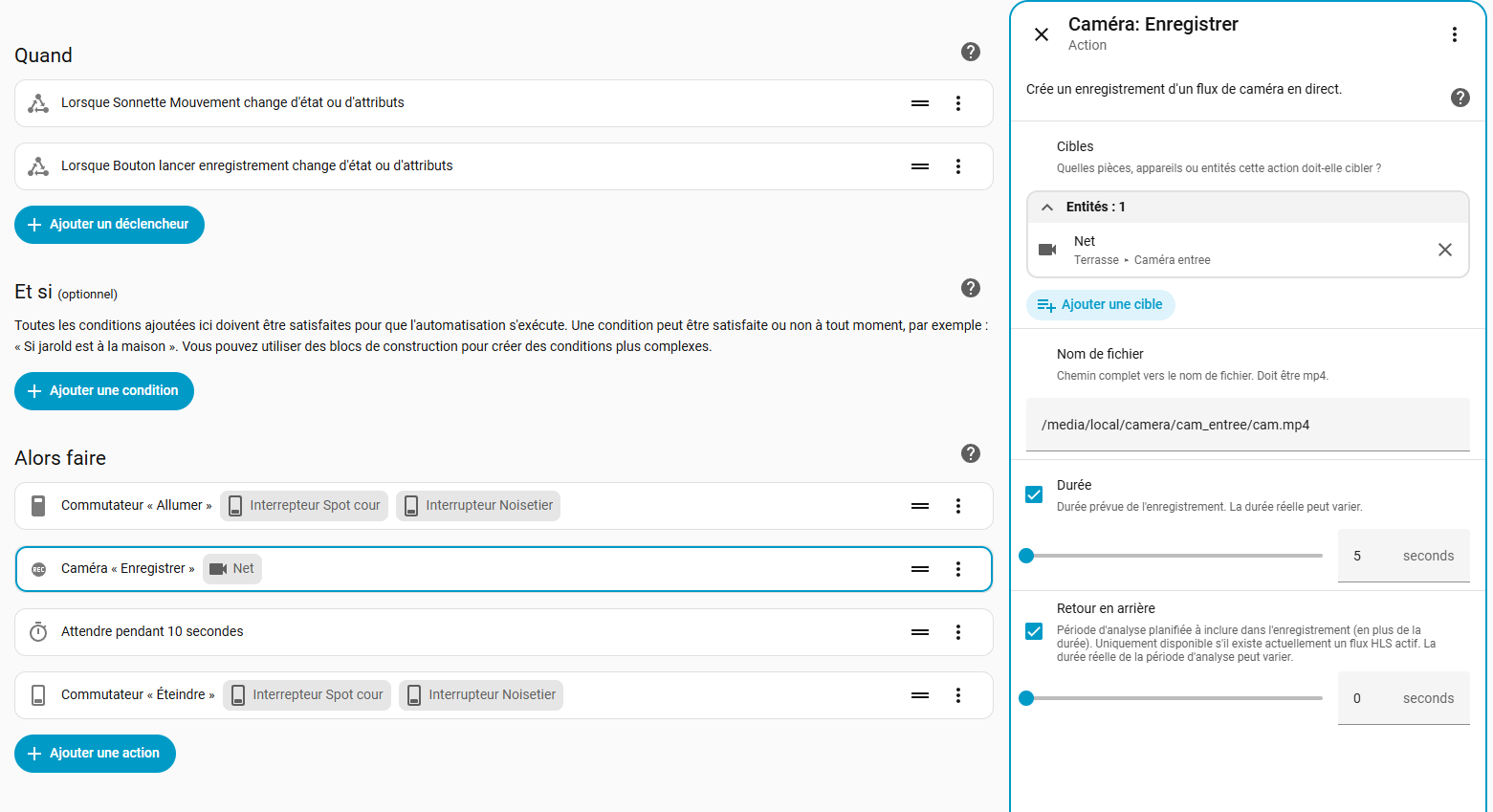

Débutant sur HA j’ai voulu recréer une automatisation que j’apprécié sur Jeedom, en deux mot, quand ma sonnette Ring détecte un mouvement, elle enclenche deux lampes et démarre l’enregistrement des caméra Reolink en haute definition. (de base mes caméras enregistrent tout le temps mais basse résolution, gain de place).
Ca fonctionne mais j’ai constaté que mon automatisation enregistre bien mais sur HA.
Je voudrais que comme avant elle enclenche l’enregistrement sur mon synology avec surveillance station. je trouve surveillance station plus pratique pour relire les video, voir quand les cams enregistrent en full HD.
Ma question est comment comment dire à Surveillance station de commencer l’enregistrement et non pas enregistrer sur HA dans media.
En attendant une solution, si possible, comment faire pour que HA n’écrase pas les enregistrements dans media?
D’avance merci.
Voici un screen de mon automatisation

Slt..
Pour ne pas écraser l’enregistrement il faut un horodatage en plus dans le nom !
du type , à toi de voir ce que tu veux ajouté (nom, etc)
{{ now().strftime("%Y/%m/%d-%H:%M:%S")}}.mp4
Un grand merci, réponse rapide, testée et c’est ok.
Pour le moment ca me dépanne bien, voir si une solution pour Surveillance station

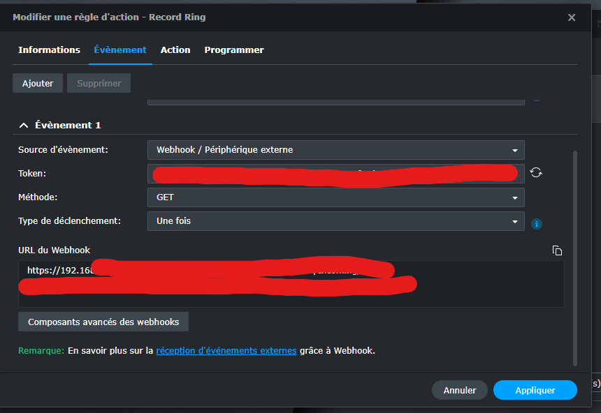

En bidouillant un peu et avec l’aide de l’IA, j’ai réussi à faire fonctionner l’enregistrement sur le syno en utilisant un webhook.

Tout d’abord sur ton synology dans surveillance station tu dois creer le Webhook dans règle d’action et bien copier l’url de ce dernier.
Allons sur HA, dans ton fichier de configuration.yaml tu dois mettre cette ligne
# Dans ton configuration.yaml (si tu préfères cette méthode)
rest_command:
  trigger_synology_recording:
    url: "L_URL_QUE_TU_AS_COPIEE_SUR_LE_SYNOLOGY"
    method: GET
