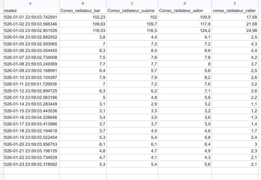

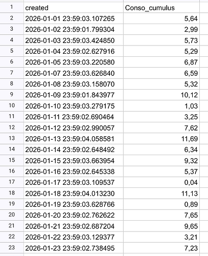

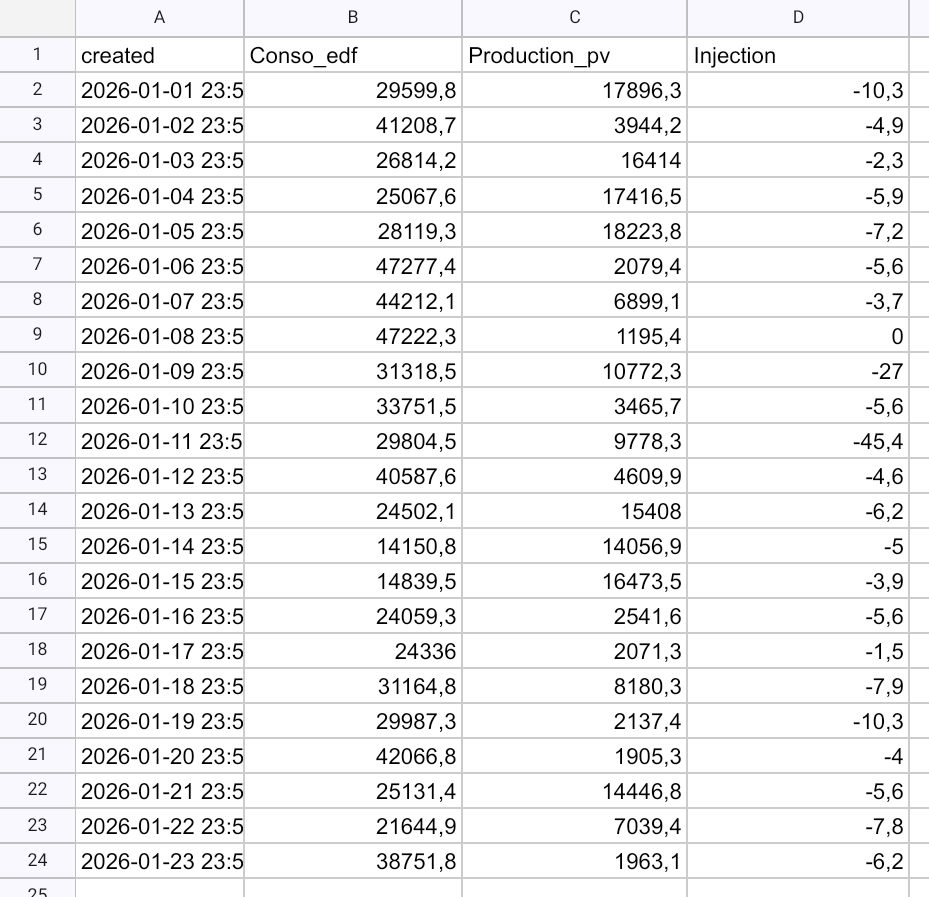

bonjour si sa peut t aider ,
j ai a la maison j utilise l integration google sheet et une automatisation qui genere une ligne tout les jours a minuit dans le document .
j ai un document pour :
_ production solaire , consomation maison et injection reseau .
_ consomation radiateurs
_consomation cumulus
_conso diverse ( frigo , congel etc …)

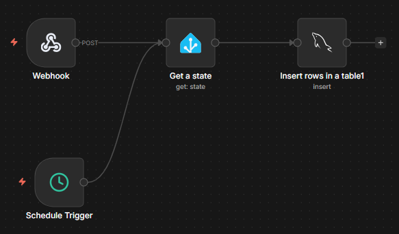

sinon, une grosse artillerie n8n / MariaDB avec un scheduler :hugs:.
EDIT : avantage, c’est local, la base de données est sur le Synology.
Très peu de sujet n8n sur le forum pour l’instant mais franchement la prise en main est assez simple, pour un petit flux comme celui là, après avoir voir créé la table dans MariaDB, ça prend moins de 5 minutes pour avoir la fonctionnalilé.
Le Webhook (déclaré ensuite dans le configuration.yaml) permet de combiner le scheduler et des appels depuis une automatisation HA.
Dans ce flux, toutes les heures ça enregistre la position de mon téléphone et depuis HA, chaque modification de longitude lance le flux d’enregistrement n8n.
Enjoy :slight_smile:
