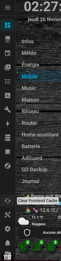

Ce qui est sympa, c’est une action pour vider le cache, surtout pour l’application HA Companion, où il faut aller dans les options pour vider le cache.
J’ai ajouté l’action dans la barre latérale avec custom-sidebar.

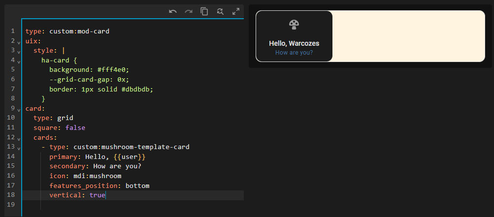

As tu testé des carte de ce type :
type: custom:mod-card
card_mod:
  style: |
    ha-card {
      background: #fff4e0;
      --grid-card-gap: 0x;
      border: 1px solid #dbdbdb;
card:
  type: grid
  square: false
Où on doit passer par un custom:mod-card. J’ai lu vite fait qu’il faudrait dans ce cas aussi garder le même code.
oui, avec uix, les deux fonctionnent, soit uix: ou card_mod:.
ça fonctionne toujours mod-card :

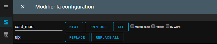

Comme je l’ai dit, ça prend 10s. Dans l’éditeur de configuration, tu ecris card_mod: dans la case du haut et uix: dans la case du bas de moteur de recherche (Ctrl + F) et fais un replace all.
pour les thèmes, c’est le mot card-mod à changer en uix dans les variables de thème.

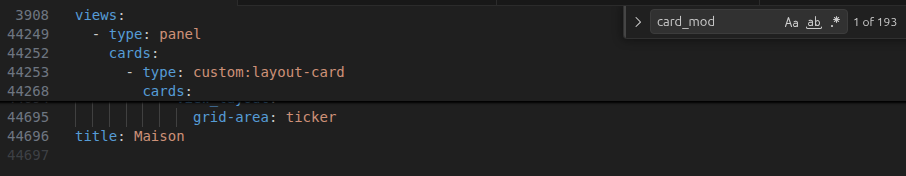

Sur 44000 lignes c’est rien j’en ai 177 sur 10x fois moins de ligne :sweat_smile:
ouais mais c’est aussi imbriqué dans les streamline :sweat_smile: sinon mon dashbord rentre pas en nombre de caractères …

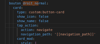

Franchement à moins que tu aies appelé des trucs du style bouton_droit_card_mod: et encore même si c’est le cas tu peux filtrer par match case ou par word pour le remplacement, y’a pas trop de raison de s’inquieter. Si en plus tu as des sauvegardes…
Au pire des cas tu fais juste une recherche avec next tu verras la ligne à chaque fois et tu verras on identifie assez vite si il y’a des problèmes.
