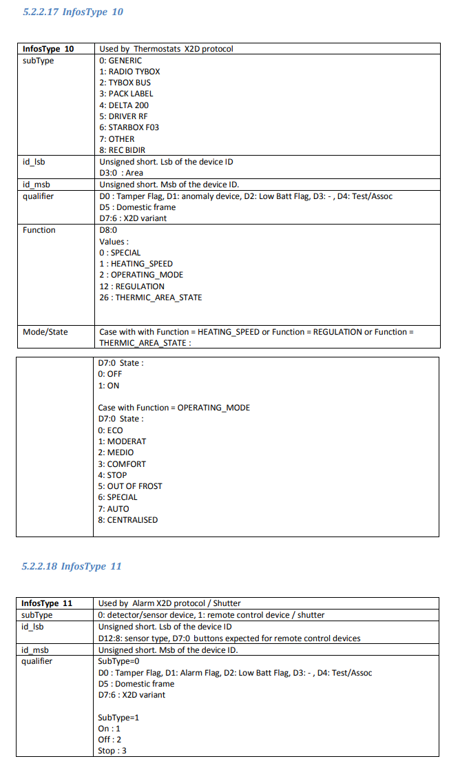

Mais pour moi tes commandes sont pas très claires[ 2 / 6 / 20 étatit confort eco off ), j’ai repris doc du rfplayer:
Commande X2DELEC
XD2ELEC specific case
X2DELEC protocol emulates X2D pilot wire thermostat.
Generated frames are complex and multiples (2 types of frame:
heating speed, and operating mode). Heating speed is set by ON/OFF
value and operating mode by dim value.
Dim value (arg %) is used to carry the mode of the thermostat
(mode used values : 0: ECO, 3: COMFORT, 4: STOP, 5: OUT OF FROST, 7: AUT0)

Décodage X2DELEC
Tu as le raw, qui laisse passer tout sans vérification :
TEST RFPlayer: send_raw_command
avec ta cde du type
ZIA++ON X2DELEC B9 %7
Ou alors par le send-command, en passant en Yaml (option en bas) lui te montre dans le log la transcription du code !
