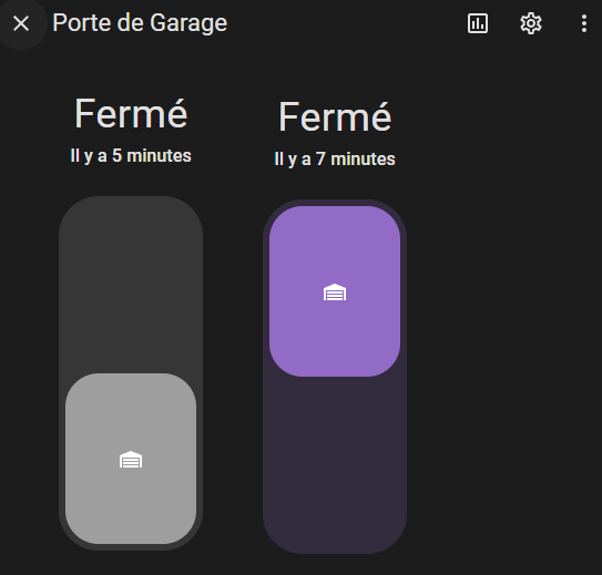

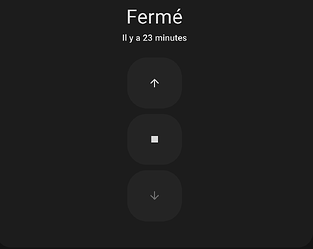

Le problème est que si je clique sur la barre d’ouverture de la porte de garage avec le portillon ouvert, la barre passe tout de meme en position ouverte (les capteurs de position indiquent qu’elle est fermé). La porte de garage n’a pas été actionnée ce qui est correct.
Mais avec la barre en haut maintenant, en recliquant sur l’actionneur, la porte s’ouvre maintenant. Je pense qu’il y a un problème de correspondance entre l’état du cover et la position réelle de la porte.
Une des solutions est peut etre de mettre la condition du portillon ouvert si la porte de garage est ouverte mais c’est totalement dénué de sens physique.
Si vous avez une idée du fonctionnement de l’entité cover je suis preneur.
Pour info, pour repasser le curseur dans la bonne position, je dois fermer le portillon (avec fin de course), simuler une ouverture du garage (avec fin de course) puis simuler une fermeture du garage (avec fin de course).
C’est le seul moyen de mettre le curseur dans la bonne position
