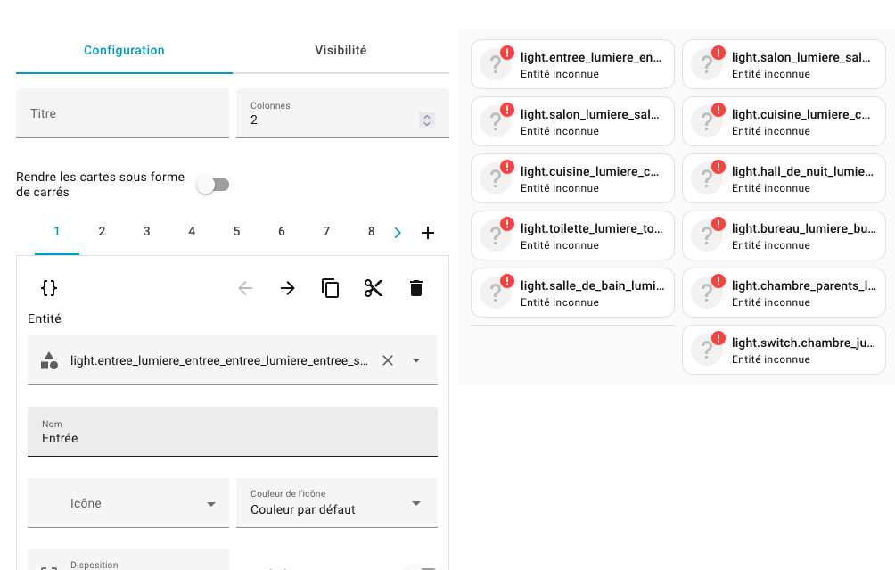

Suite à la réinstallation de mon HA, j’ai du refaire pas mal de correction d’entité.

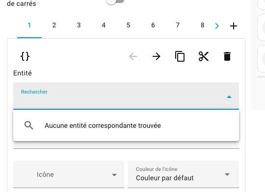

J’avais une carte de type mushroom adaptée à mon téléphone mais depuis que j’ai du modifié les entités ZWJ, lorsque je veux corriger une entité, je n’ai rien qui apparaît.
Cela ne semble valable que pour les lumières.
Comment résoudre ce problème ?
Merci pour votre aide.

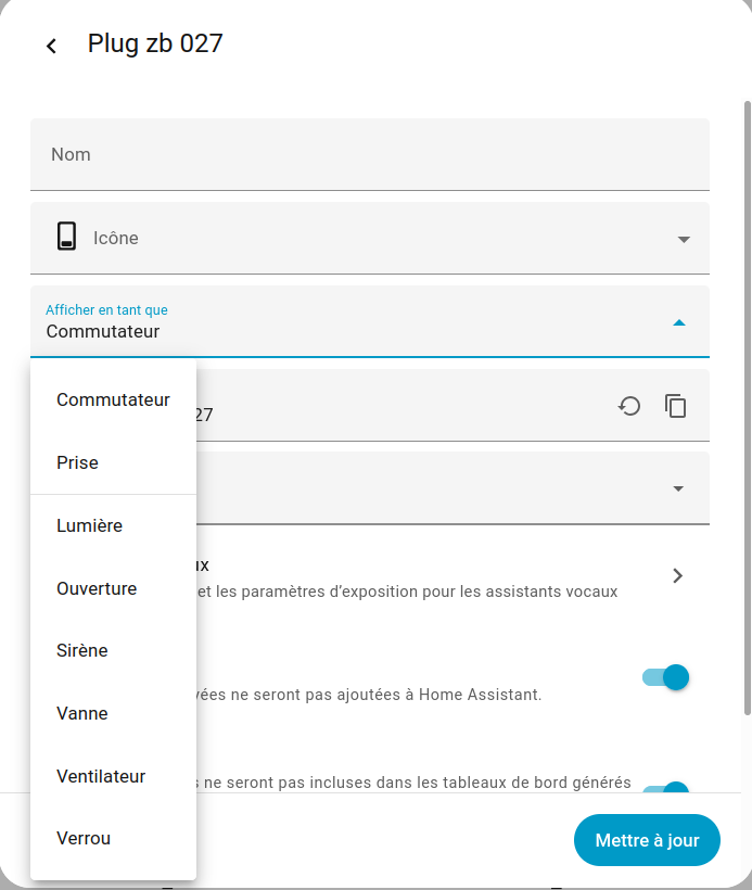

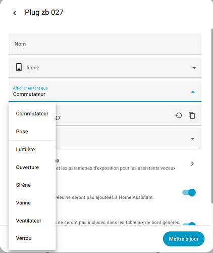

as-tu essayé de basculer ton entité en tant que lumière dans les paramètres
LeSeb
Octobre 25, 2025, 11:55
3
Merci, c’était tout bête.
