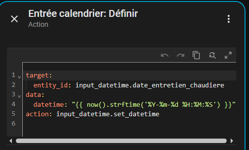

J'ai une automatisation : une fois l'entretien de la chaudière réalisé,, quand je scanne un tag nfc, je note la date et l'heure dans un helper(entrée calendrier/définir) que je peux afficher. Mais comment puis-je entrer en même temps la date et l'heure de cet entretien dans un calendrier ?
J'ai essayé ça (ci-dessous) mais ca ne fonctionne pas :nauseated_face: : Pouvez-vous m'aider ?
