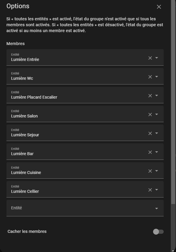

J’ai créé une nouvelle entrée (Helpers) de type Groupe => Groupe d’interrupteurs.
J’ai ajouté tous mes switch lumineux, et j’ai créé le groupe : Toute Les Lumières.

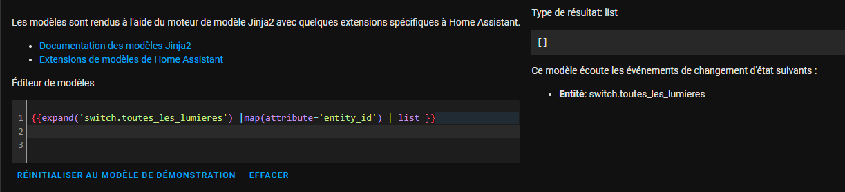

Sauf que, je n’arrive pas a lister (avec auto-entities par exemple) la liste des lumières de ce groupe.
ça m’a créer une entité liée à d’autre entité. Mais comment lister cette liaison dans mon template?
Ok je viens de remettre mes switch en route pour tester, et je me rend compte que si il sont unavalaible, ça ne les comptabilise pas, car quand ils sont bien allumés, je les trouve dans la liste.
Le soucis c’est que je voulais justement afficher ceux qui étaient unavalaible XD
