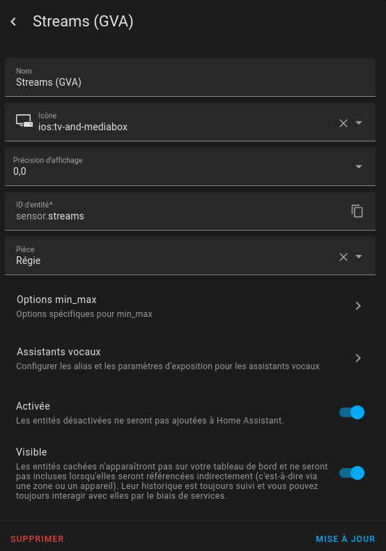

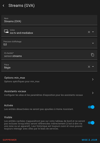

Voilà ma problématique: je souhaite additionner 2 sensors pour obtenir un sensor mais cela ne marche pas.
Chaque sensor individuel me remonte bien une valeur numérique entière.
J’ai donc crée une entrée de type somme avec les 2 sensors en question mais cela ne marche pas. Il le crée sans soucis ni erreur mais le sensor en question reste en état indéfinie alors que chacun des sensors individuels continue à se mettre à jour correctement !
Une idée ?
