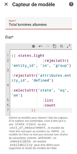

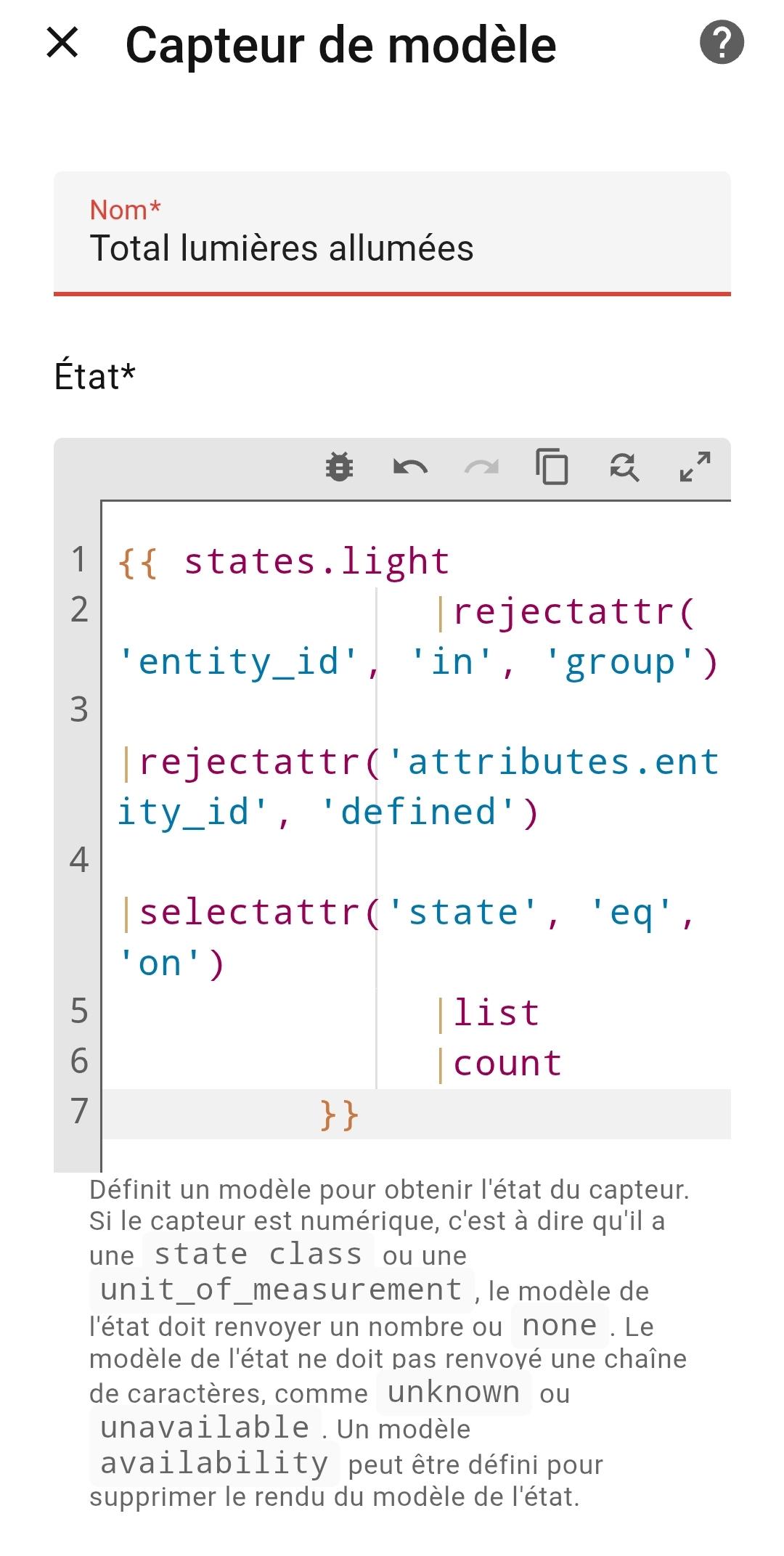

Tu peux créer une entrée template (capteur de modÚle) par UI, avec ce template qui comptera les entités light allumées .
{{ states.light
              |rejectattr( 'entity_id', 'in', 'group')
              |rejectattr('attributes.entity_id', 'defined')
              |selectattr('state', 'eq', 'on')
              |list
              |count
3 « J'aime »

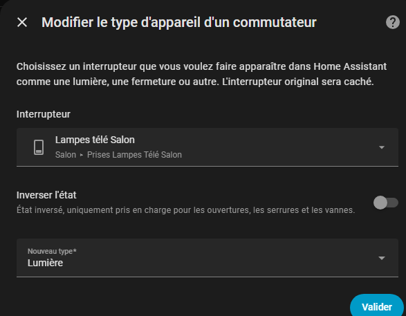

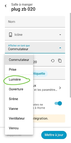

Pour ma part, j’utilise ce template qui comptent les entitĂ©s « light Â» en On.
Dans les options de l’entitĂ© je sĂ©lectionne afficher en tant que lumiĂšre.
