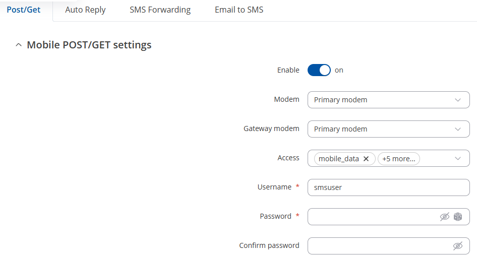

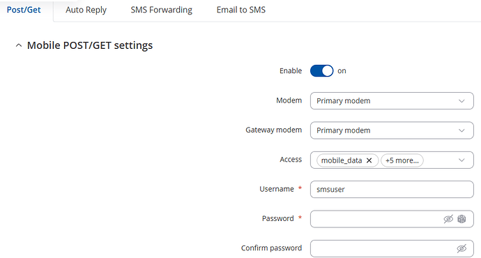

Coté Teltonika :
paramétrage: mettre un nom (NOMSMS) et un mot de passe (MOTDEPASSE) selon le type de routeur indiquer quel MODEM fera l’envoi du SMS. (cas de routeur à plusieurs SIM)
