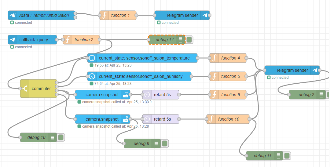

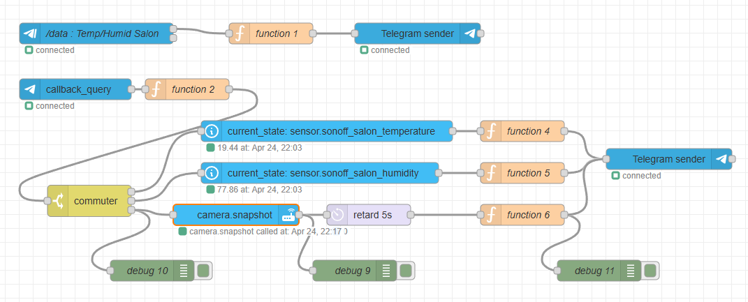

Voilà le flux global :
En haut l’affichage de la commande /data avec 3 choix : 1-temp, 2-humid, 3-cam
Dessous le call_back query qui fonctionne très pour les choix 1 et 2
Puis le camera.snapshot qui appelle le service et m’enregistre bien l’image dans le bon répertoire
Mais apparemment le function 6 ne relit pas cette image ou ne construit pas le bon payload vers telegram send
le code du function 6 :
msg.payload = {
  type: " photo " ,
  chatId: " xxxxxxxxxxxx " , // Remplacez par votre chat ID
  photo: " /config/www/snapshot_reolink-cour.jpg " , // Chemin de la photo
  caption: " Image PTZ " + (msg.payload.caption || "") + " %" // Récupère l'ancien caption si présent
return msg;
alors je tente de progresser mais sans succès.

si je remplace type: photo par message + un content avec un message texte, le message arrive bien…
bref… je sais plus quoi faire…
Alors j’ai progressé en changeant image par content, et là ça fonctionne !

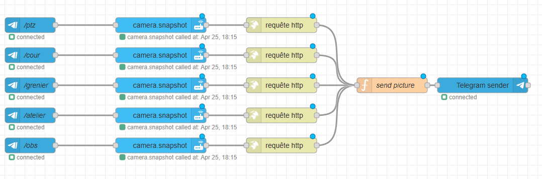

J’ai alors complété mon flux avec un choix 4 pour une 2 ème caméra.
Ca fonctionne aussi, sauf que les images renvoyées sont en fait des images anciennes et toujours les mêmes, pire c’est toujours une image de la cam 1 qui est renvoyée même quand je fait le choix 4 pour la 2ème caméra.
Dans le répertoire les snapshot sont bons et à jour.
C’est comme si les noeuds function n’accédaient pas à l’url et se bornaient à ressortir une image en cache quelque part…
Je sais pas si je suis clair… je peux fournir d’autres éléments.

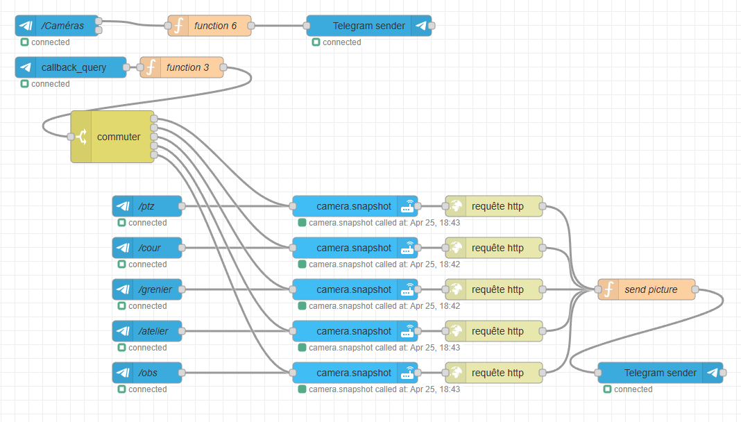

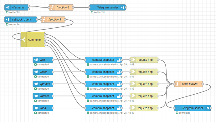

le flux global :

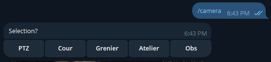

Les choix :
var opts = {
    reply_markup: JSON.stringify({
        "inline_keyboard": [[
                "text": "Temperature",
                "callback_data": "1"
                "text": "Humidity",
                "callback_data": "2"
                "text": "CamCour",
                "callback_data": "3"
                "text": "CamPTZ",
                "callback_data": "4"
msg.error = false;
msg.payload.content = 'Selection?';
msg.payload.options = opts;
msg.payload.chatId = xxxxxxxxxx;
msg.payload.type = "message";
return [msg];

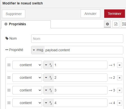

Le switch ou commuter :

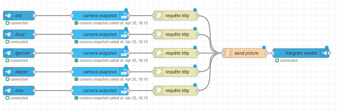

edit : quoique ici il y a une suggestion en utilisant un buffer entre le snapshot et le noeud function , j’ai pas tout compris mais c’est une piste à creuser
https://discourse.nodered.org/t/envoi-dune-image-snapshot-via-nodered-sous-home-assistant/96751/2
Et ça marche !!!
A tester dans le temps, j’aimerai aussi avoir le principe d’avoir 1 seule commande qui présente tous les choix avec un switch derrière selon le choix… j’ai essayé mais pas réussi
sinon en flux unitaires comme ici ça fonctionne, le bon snapshot est affiché
edit : et sans le delay ça semble fonctionner aussi
J’ai mutualisé le send picture et le telegram sender à la fin, 6 caméras et c’est parfait !
quand ça marche c’est un plaisir !
Partage le flux stp pour la communauté @bemo47 :smirk:
Bob
Voilà le flux, je l’avais publié puis enlevé car tellement d’infos que je n’étais pas sûr de l’avoir assez anonymisé, jettes un oeil au cas ou j’aurai laissé des trucs en trop…
