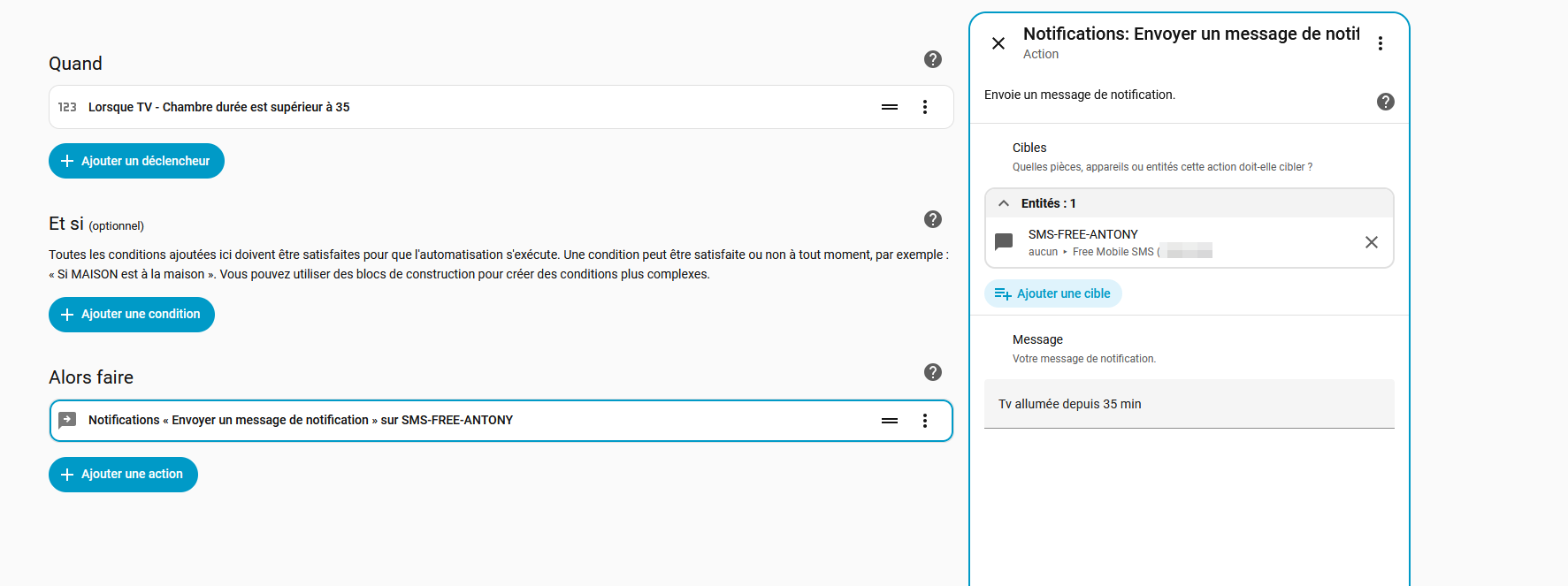

Merci vraiment à tous pour votre aide.
J’avais mal lu en effet.
J’ai bien vu le service « notification » dans l’automatisation me permettrant d’utiliser FREESMSXA
Cela fonctionne.
Je vais maintenant chercher comment envoyer dans les messages des valeurs / Variables :slight_smile:
