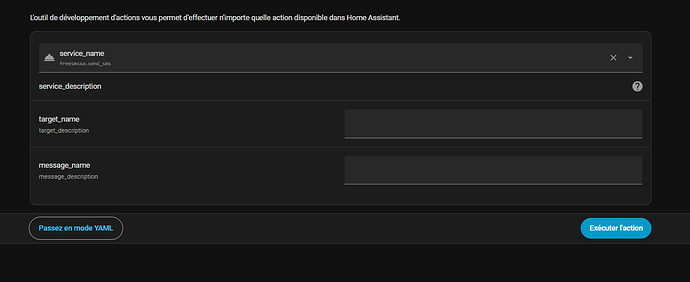

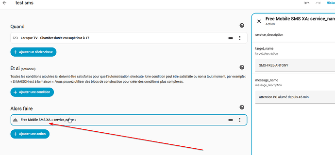

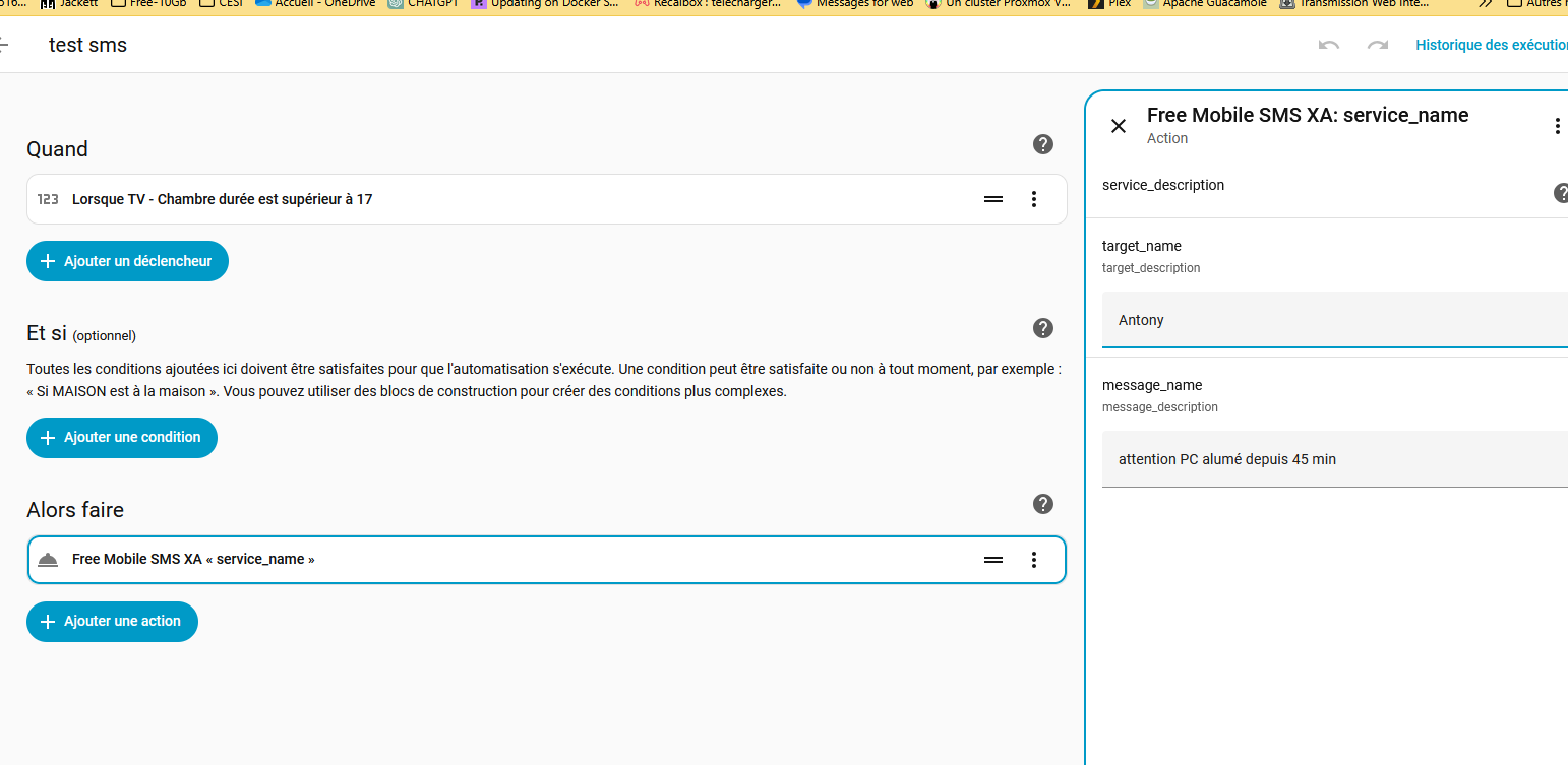

L’automatisation se déclenche mais se bloque en erreur Erreur : Cannot be called from within the event loop Résultat :
params: domain: freesmsxa service: send_sms service_data: message: attention PC alumé depuis 45 min target: Antony target: {} running_script: false
quel est cette action ?
normalement tu dois appeler dans action :
‹ Notifications : Send a Notification with nom_free_xxx ›

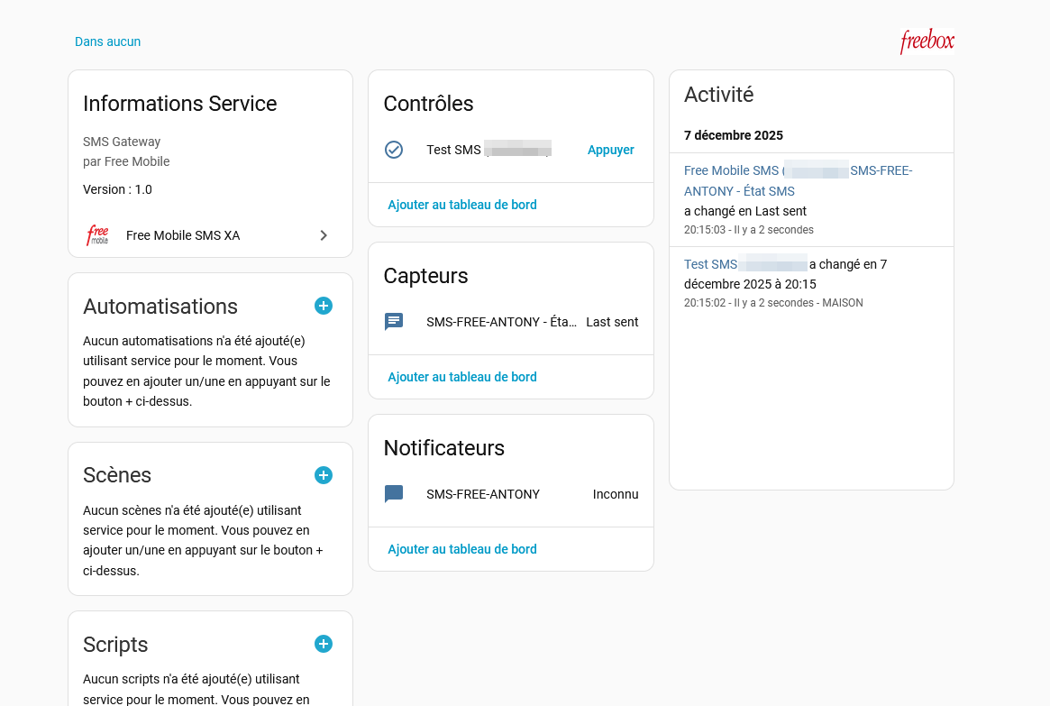

Je peux m’envoyer des SMS de test depuis l’intégration

Le plugin que j’utilise m’a été proposé dans mon intégration :frowning:
je l’ai pas inventé
C’est pas uniquement parce qu’il y a ‹ free › dans le nom que c’est le bon truc. Il y a plusieurs choix (filtres) et tu n’as pas sélectionné le bon.
Et ici pas de plugin ou de scénario… Des intégrations et des automatisations uniquement.
Ce n’est pas tout simplement dans l’action
‘notify SMS-FREE-ANTHONY’
J’en déduis ça de ta copie d’écran je ne sais pas comment tu as nommé tes entités free dans l’intégration
Regarde la doc le lien que t’a envoyé @Pulpy-Luke
C’est expliqué

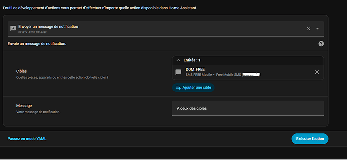

Salut.
C’est effectivement une intégration autre que celle intégrée dans HA.
actions:
  - action: notify.send_message
    metadata: {}
      device_id:
        - notify.sms_free_antony #<--TON ID DE TON IDENTIFIANT
Pour plus d’info voir Configuration envoie SMS avec Free Mobile SMS XA

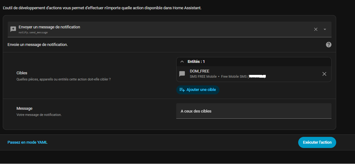

Ah désolé, j’utilise l’intégration native Free Mobile, mais si ça marche pour le test, ça doit pas être bien compliqué avec les informations données par la communauté.

normalement c’est bien
  entity_id:

Autant je vois l’intérêt d’une intégration qui apporte un service qui n’existe pas dans HA, autant quand il existe une solution native je ne vois pas, d’autant que la native est plutôt ‹ facile › à intégrer si … on lit la doc.
Disons que l’intégration est bien faite quand même !
Si tu configures les identifiants divers qui ont Free Mobile, tu sélectionnes les Noms directement !

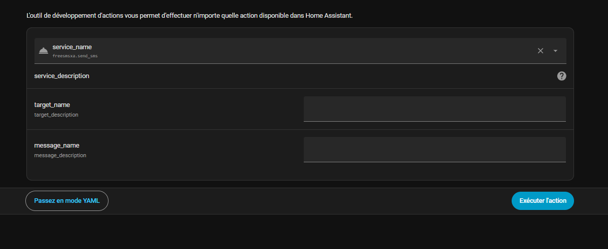

Car il existe un service name freesmsxa.send_sms
Qui ne fonctionne pas

@bartounet
Pour reprendre l’action (freesmsxa.send.sms) est une erreur !
Tu dois faire :
alias: "test sms "
description: ""
triggers:
  - trigger: numeric_state
    entity_id:
      - sensor.tv_chambre_duree
    above: 17
conditions: []
  entity_id:
    - notify.sms_free_anthony # <-- doit être le nom de ton Notificateurs  `id d'identité`
