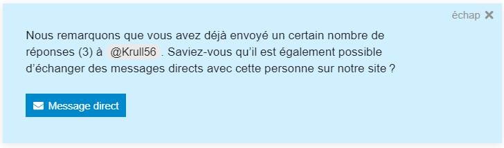

D’ailleurs, ça y est je viens d’avoir le message disant qu’il faudrait passer en MP… Je vais changer de suite du coup…
