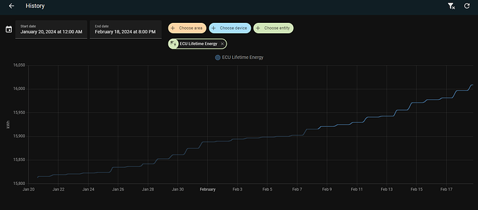

Bonjour, j’ai une production en autoconsommation, 3.6kWh crête, avec des micro-onduleurs APSystem, or je ne vois pas APS dans la liste des intégrations BDPV possibles, pourtant j’ai la passerelle APS qui remonte mes chiffres de prod en live chez APS, et j’ai une intégration HA qui sait récupérer ces valeurs.
Donc je me dis qu’il devrait être possible de les intégrer directement à BDPV ? comme Enphase par exemple ?
Sinon, vu que je les ai dans HA, je vais devoir utiliser les codes d’automatisation et de RESTful cités dans les posts précédents ?
Et est ce cette entité qui est à utiliser pour transmettre à BDPV ?
Sachant que mon dernier index remonté manuellement à BDPV était de 10316 kWh le 16/10/2022… Oui j’ai pas beaucoup remonté depuis cette date d’où l’intérêt d’automatiser !

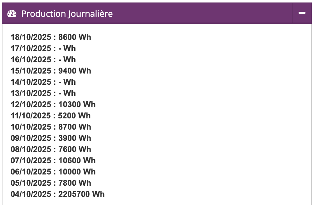

j’ai mis en place cet envoi de données début Octobre. Grâce à ce fil, j’ai réussi à créer la commande restful et l’automotisation qui envoie à 4h du matin.
Cela a marché, mais y’a quand même eu des soucis.
Sur bdpv j’ai cette info. Avec des jours marqués -Wh… Les jours où la prod est marquée, j’ai bien la même chose sur l’application solarman de mon onduleur Deye.
Il manque donc certains jours, ET le 04/10… j’ai dû être branché à la centrale nucléaire… Aucune idée de ce qu’il s’est passé.
Dans l’historique de l’exécution de la commande sur HA, (je ne peux pas remonter à plus de 5 jours), j’ai l’envoi du 17/10 qui a déclenché une erreur (Mais pas celui du 16) :
Déclenché par time le 17 octobre 2025 à 04:00:00
RESTful Command « rest_command.bdpv_send_index »
Arrêté car une erreur s’est produite le 17 octobre 2025 à 04:00:00 (durée d’exécution : 0.01 secondes)
ValueError: Template error: float got invalid input ‹ unknown › when rendering template ‹ ``https://www.bdpv.fr/webservice/majProd/expeditionProd_v3.php?util=****&apiKey=*****&source=homeassistant&typeReleve=onduleur&index=``{{ (states(‹ sensor.192_168_1_17_total_production ›) | float) * 1000 }} › but no default was specified
Est-ce que se serait lié au fait que l’onduleur est en veille au moment de l’envoi ? Et donc que HA n’arrive pas à récupérer la valeur de production journalière ?
Comment faire ? Il faudrait stocker la valeur de prod avant que l’onduleur ne passe en veille et générer l’envoi dans la foulée, ou un peu plus tard dans la nuit ?
Comment avez-vous fait ?
Salut @Pantoufle
Si tu a commencé l’envoi des données le 4, c’est normal que la valeur soit importante car c’est du coup l’index de début de l’envoi
Après le mieux est de contacter l’équipe de BDPV pour faire corriger les valeurs via leur formulaire de contact
Merci, c’est assez logique en effet…
J’avais envoyé un mail à bdpv la semaine dernière. J’attends le retour, mais visiblement, la personne qui gère ça est toute seule et a beaucoup de mails de retard.
Reste que certains jours sont sans production remontée, alors que j’ai bien produit ces jours-là.
J’ai tenté un truc et j’ai modifié un peu tout ça pour enregistrer la production journalière au coucher du soleil, la stocker dans une variable et l’envoyer dans la foulée. Sauf que ça s’est exécuté à 4h du matin… J’ai juste oublié de redémarrer…
