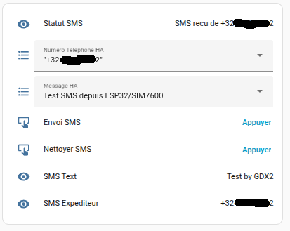

Et dans Home Assistant :
Comme, dans mon projet, je n’ai pas besoin d’envoi de SMS, je ne suis pas aller plus loin que de vérifier s’il était possible d’envoyer des SMS avec ce système au départ de Home Assistant.
Maintenant qu’il est confirmé que cela fonctionne, pour les personnes intéressées, il vous reste à développer / adapter le code pour vos propre besoins.
