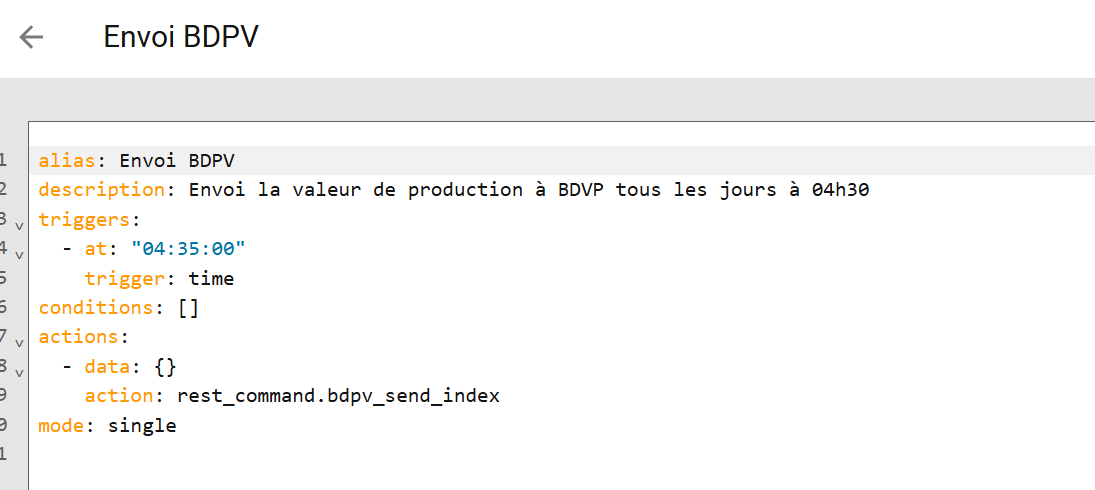

Je fais suite au sujet sur l’envoi automatique des données de production photovoltaïques vers BDVP.
J’ai suivi strictement le mise en place des différents éléments tels que précisés, mais je rencontre une erreur lorsque je lance l’automatisation, j’ai ce message ;
Envoi BDPV utilise une action inconnue
Erreur · Rapporté par Automatisation
L'automatisation « Envoi BDPV » (`automation.envoi_bdpv`) utilise une action inconnue : `rest_command.bdpv_send_index`.

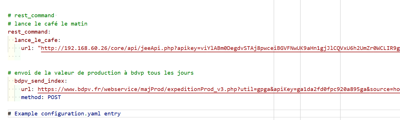

J’ai pourtant crée le rest_command dans configuration.yaml
et l’automatisation correspondante
Pouvez vous m’aider à régler ce problème
Merci d’avance

Est ce que l’automatisation doit être définie dans automatisation.yaml ou dans les automatisations créées sous automatisation & scenes ?
Par l’interface utilisateur
Tu crée une automatisation et du copie et colle via la modification en YAML
Ok, merci
Pour envoyer à BDPV la valeur de production photovoltaique du jour. J’ai suivi les informations dpnnées sur le forum home assistant francophone et j’ai donc ajouté dans mon config.yaml les info suivante :
envoi de la valeur de production à bdvp tous les jours
bdpv_send_index:
url: https://www.bdpv.fr/webservice/majProd/expeditionProd_v3.php?util=xxxxxxx&apiKey=ga1da2fd0fpc920a895ga&source=homeassistant&typeReleve=onduleur&index= {{ (states (‹ sensor.gar_com01_prod_eait › ) * 1000)}}
method: POST

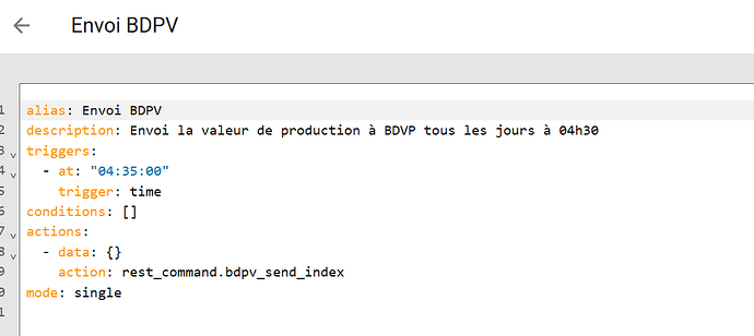

J’ai egalement créé une automatisation dont le yaml est :
alias: Envoi BDPV
description: ""
triggers:
- at: "04:35:00"
trigger: time
conditions: []
actions:
- data: {}
action: rest_command.bdpv_send_index
La valeur issue de mon sensor est en kWh et BDPV attends une valeur en Wh, pour cela je voulais multiplier par 1000 la valeur du sensor, mais la valeur calculée n’est pas ok. Au lieu de 3684028, je recoit 3684.0283684.0283684.08…
Comment faire pour envoyer la bonne valeur ?

De mon coté, le senseur est en MWh, donc je multiplie par 1e6. Voici ma ligne qui semble fonctionner :
url: "https://www.bdpv.fr/webservice/majProd/expeditionProd_v3.php?util=XXX&apiKey=XXX&source=homeassistant&typeReleve=onduleur&index={{ (states('sensor.envoy_1233_production_d_energie_totale')|int*1000*1000) }}"
Je me demande si ton pb ne vient pas de la conversion en int
Dans Rest command j’ai mis
bdpv_send_index:
url: https://www.bdpv.fr/webservice/majProd/expeditionProd_v3.php?util=aaaaaa&apiKey=xxxxxxxxxxxxxxxxxxxxx&source=homeassistant&typeReleve=onduleur&index={{(states('sensor.gar_com01_prod_eait') | float(0) * 1000) | round(0) }}
method: POST
et c’est ok
