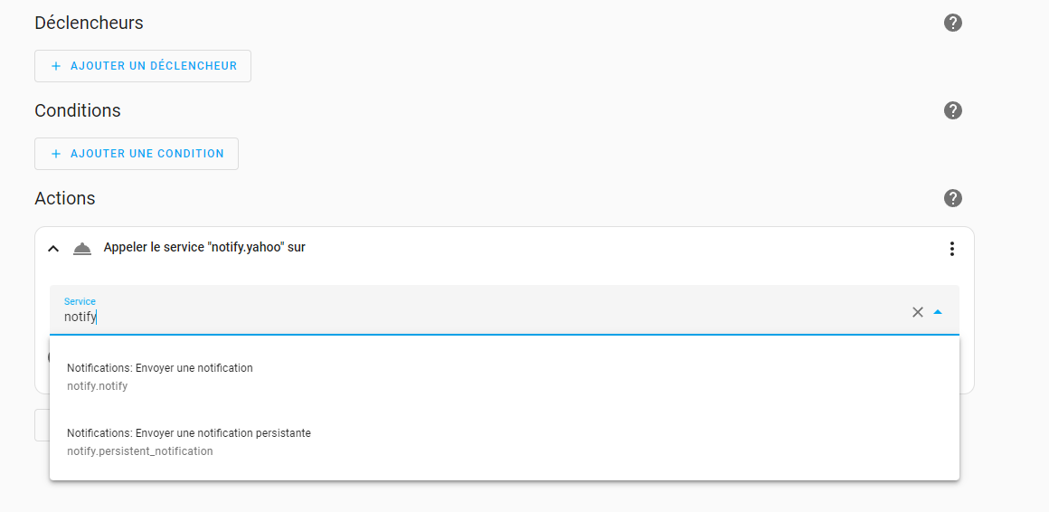

J’ai ensuite créé une petite automatisation basique que je lance à la main pour tester. Je l’ai écrite en yaml parce que lorsque j’essaye de le faire depuis l’interface graphique de HA, je n’ai pas le service Yahoo dans la liste…

Alors après, je ne suis pas surpris quand le vois une notification qui m’indique que " Test_mail utilise un service inconnu" !

Malgré plusieurs reboots je n’ai accès qu’à ces 2 « notify » dans les services.
