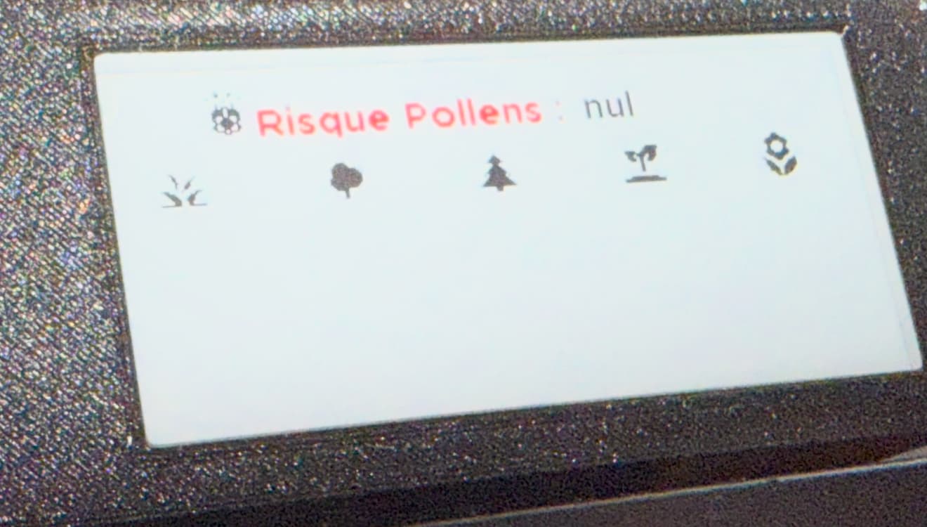

Bonjour à tous, je suis sur le sujet depuis quelques mois. J’ai commencé avec un écran eink B/W 7.5" waveshare et ensuite j’ai tenté avec eink 7.5" B/W/R waveshare. J’arrive à utiliser les couleurs, j’ai compris plus tard que certains écrans faisaient du partiel refresh alors j’ai acheté des écrans 2.9" B/W/R weact pour faire d’autres tests. Je vous mets les photos. Et ensuite je vous mets les codes si ça peut aider. (oui je dois changer les piles de certains thermomètres et oui celui qui ne fait que noir n’est plus branché depuis le 24/08 :slight_smile: )
Voici le code de mon écran 7.5" B/W/R V2 (désolé d’avance si mon code est pas clair, ou pas beau :rofl:) mais pour moi il fonctionne :sweat_smile:
Si vous avez des questions n’hésitez pas ! J’essayerai de vous répondre malgré mes connaissances basiques.

Et pour mon écran eink 2.9" Weact (je viens tout juste de trouver la solution pour utiliser le rouge, que ça soit pour le 7.5 ou le 2.9 je ne sais pas encore faire les nuances) :

      # Pollen
      - "\U000F1510" # mdi-Ambroisies, Armoise,
      - "\U000F0531" # mdi-feuillus
      - "\U000F0405" # mdi-Conifères
      - "\U000F0E66" # mdi-Plantain
      - "\U000F1886" # mdi-flower-pollen-outline

      - id: page2
        lambda: |-
         it.print(35, 3, id(mdi20), TextAlign::TOP_LEFT, "\U000F1886");
         it.print(55, 7, id(bold15), color_r, TextAlign::TOP_LEFT, "Risque Pollens : ");
         it.printf(185, 7, id(bold15), TextAlign::TOP_LEFT, "%s", id(lepollen).state.c_str());
         it.print(15, 30, id(mdi20), TextAlign::TOP_LEFT, "\U000F1510");
         it.print(75, 30, id(mdi20), TextAlign::TOP_LEFT, "\U000F0531");
         it.print(135, 30, id(mdi20), TextAlign::TOP_LEFT, "\U000F0405");
         it.print(195, 30, id(mdi20), TextAlign::TOP_LEFT, "\U000F0E66");
         it.print(255, 30, id(mdi20), TextAlign::TOP_LEFT, "\U000F024A");

Merci beaucoup pour le partage ! Ils sont super ! Je vais devoir te mp pour 2/3 questions si c’est ok pour toi :grin:
Volontiers ! N’hésite pas. :+1:
Super ! Merci pour le partage. Par contre, as-tu des délais de rafraichissement qui sont très long sur le weact en W/R/B ?
Excuse-moi, j’avais pas vu ton message :cry:.
Afficher une page noir et rouge prend environ 20 sc.
Pas de soucis, mais c’est ce qu’il me semblait…
Impossible de faire un écran avec rafraichissement toutes les minutes alors … Dommage
