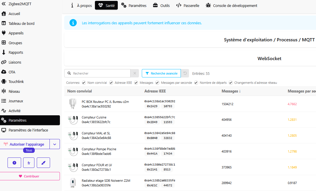

@TomcatPi J'ai rencontré ce problème il y a un peu plus d'un an, en ajoutant une enième prise Tuya patatra a ne plus rien y comprendre mes commandes boutons ne fonctionnais plus voir très aléatoirement.
J'étais repassé par Z2m au lieu de ZHA car je trouve qu'il a de meilleurs informations sur les modules notamment dans santé tu vois ceux qui causent beaucoup
J'avais beaucoup de compteur qui saturaient le réseau Zigbee et comme on te l'a suggérer plus haut je les avaient reconfigurer directement sur la passerelle Tuya pour libérer le réseau Z2M.
Depuis j'ai appris a utiliser des ESP32 avec ESPHOME et je supprime des modules Tuya j'en parle ICI c'est économique et très personnalisable. Exemple j'avais 6 PC Tuya pour mon aquarium ( Nourriture, 2 pompes, lumière, CO2) que j'ai remplacés par un ESP32 et des relais.
Mon réseau est redevenu stable et réactif, fin d'année je vais supprimer une dizaine de compteurs Tuya.
