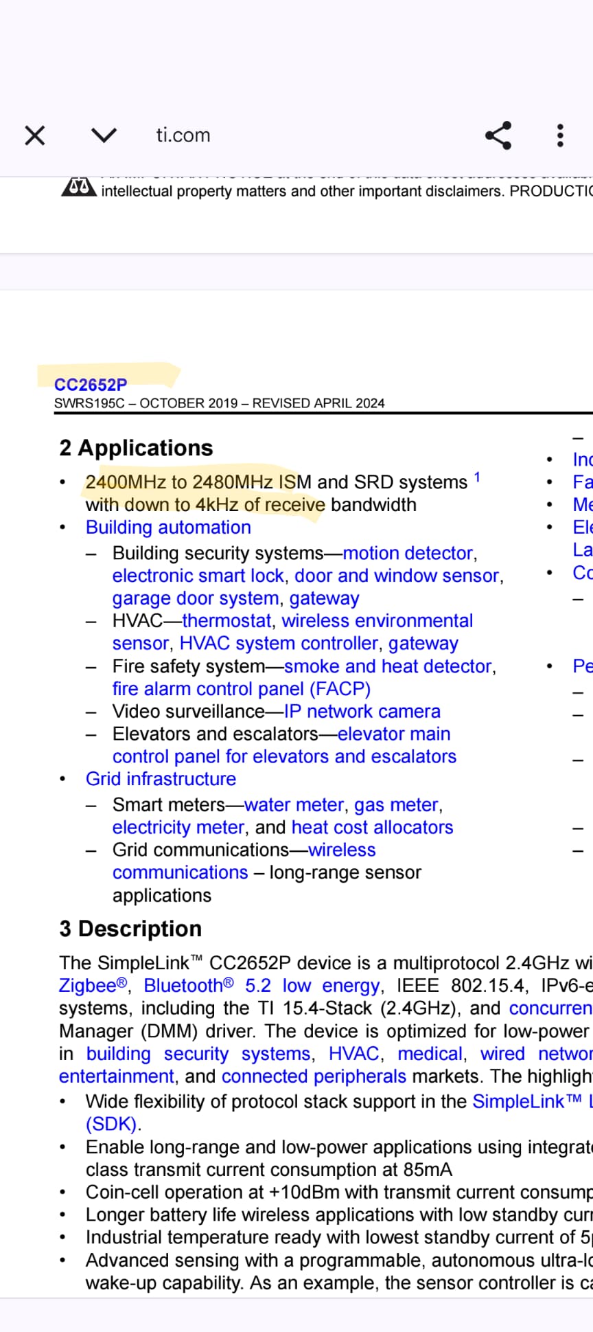

Il ne faut pas tout mélanger. Spécifications du protocole et fiche technique des appareils par exemple pour la sonoff p :
Les clef zigbee commune ne gèrent que le 2,4 ghz. C’est la fréquence mondiale du protocole. Le 868 est très marginal. C’est le canal 0. Dans z2m on peut aller de 11 a 26 (11, 15, 20 et 25 etant les standard).

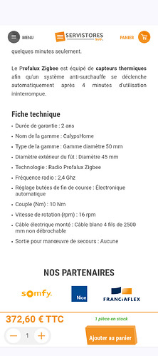

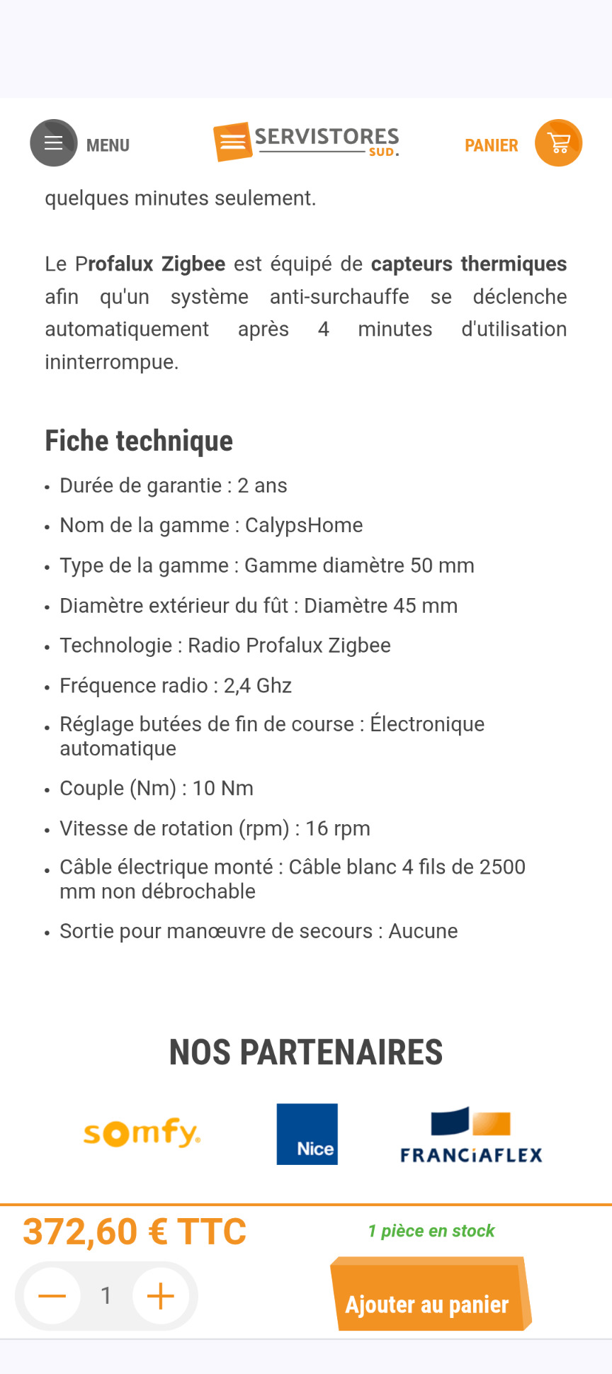

d’où mon soupçon avec le 868mhz, et sur la facture du volet, il est clairement indiqué en motorisation électrique « moteur radio zigbee » et un « emetteur mural zigbee »

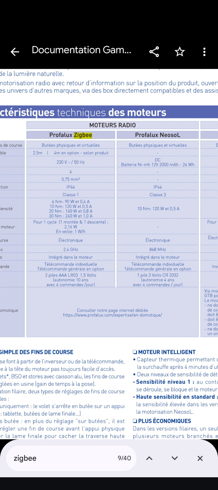

Non pas du tout, un exemple de présentation :

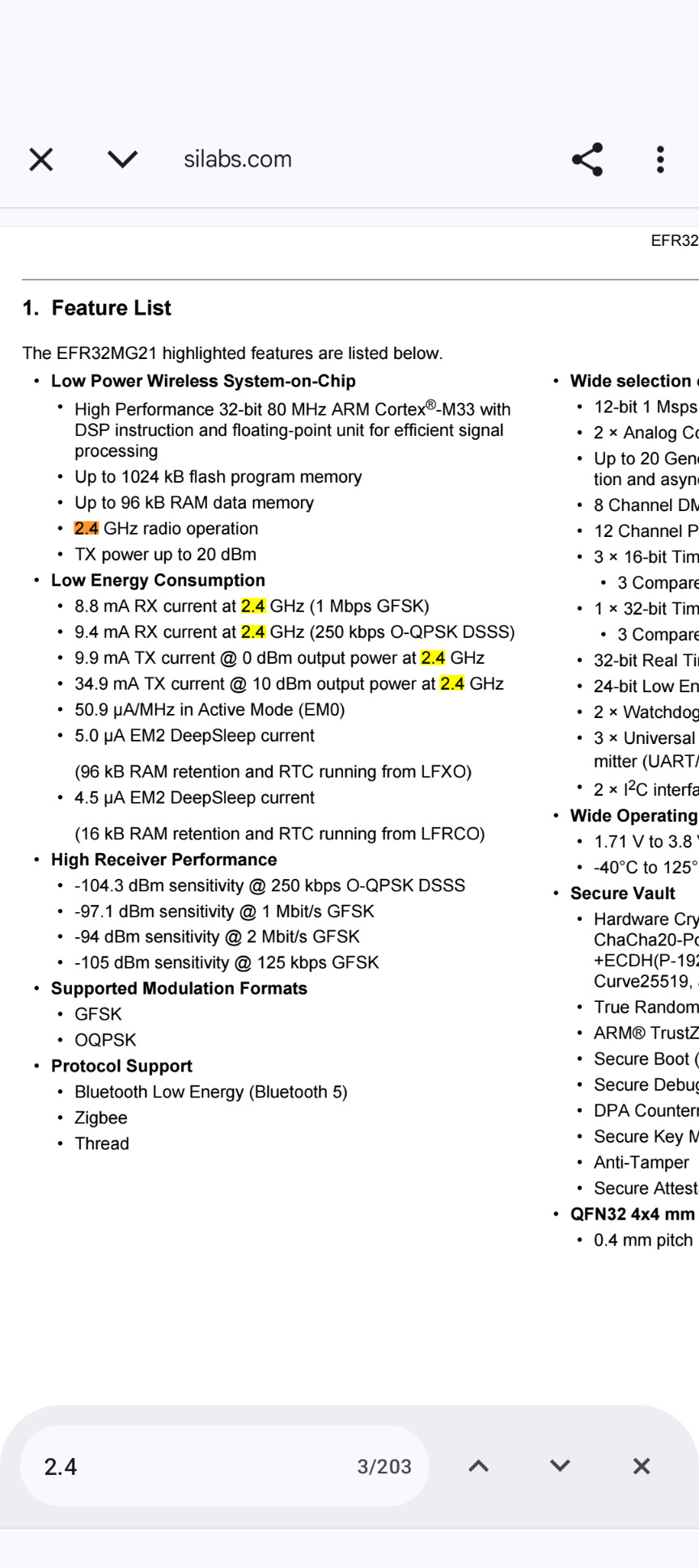

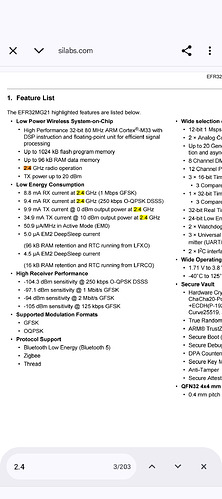

Si on prend leur présentation technique on a bien comme dit plus haut et depuis le début une game zigbee en 2.4 et une game en 868 :
Et c’est logique sinon comme expliqué plus haut pas de compatibilité z2m non plus.

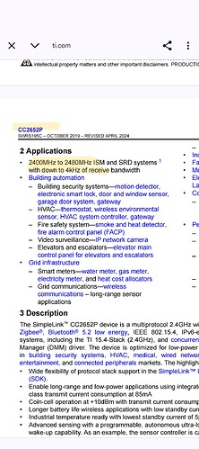

Non plus. Si on prend la puce du slzb06M :

Non puisque c’est du zigbee donc pas du 868. Ton revendeur voulait en plus te refourguer du materiel qui ne servait a rien… Entre ça et le refus de donner la doc c’est pas super serieux…
