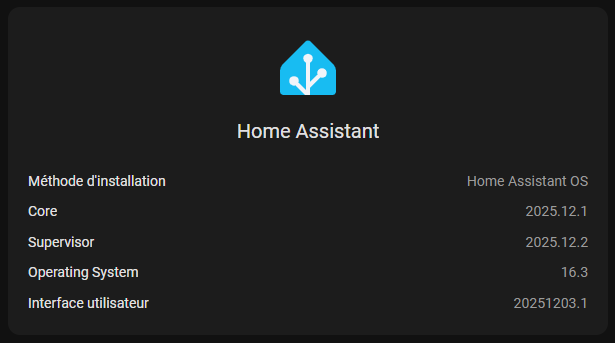

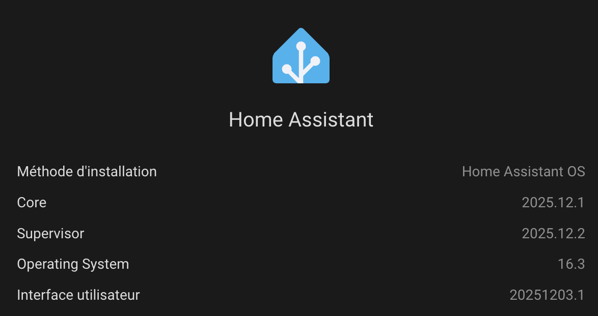

Je pense que le problème vient de HA, je suis en version 2025.12.1, et toi ?
J’ai fait la dernière demandée.
On la voit où déjà, la version dans Système ?
dans paramètres / à propos.
