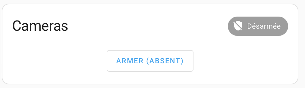

Erreur alarmo passage mode desarmed
je rencontre une erreur que je ne n’arrive pas a m’expliquer:
Cette erreur provient d'une intégration personnalisée
Logger: custom_components.alarmo.alarm_control_panel
Source: custom_components/alarmo/alarm_control_panel.py:304
Integration: Alarmo (documentation, issues)
First occurred: 19:14:33 (1 occurrences)
Last logged: 19:14:33
Cannot go to state disarmed from state disarmed.
Je ne comprends pas l’erreur:
Alarmo:
Merci pour votre analyse

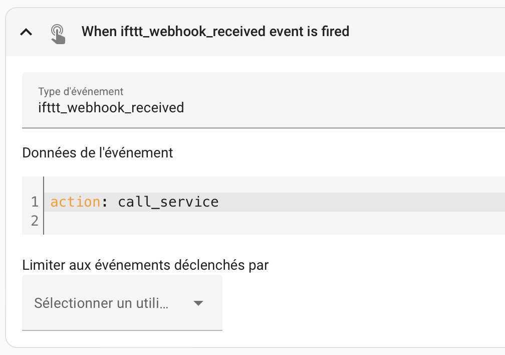

Par contre j’ai un autre soucis en utilisant IFTTT. J’ai cree une automatisation ci dessous:

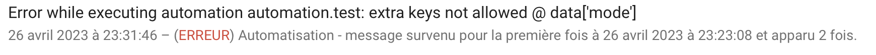

Par contre je fais appel à 2 applets mais le soucis, et que pour un, il n’existe pas de mode. Comment contourner ce pb car HA réclame un data mode:
j’ai essayé:
mode:""
mais sans succès
