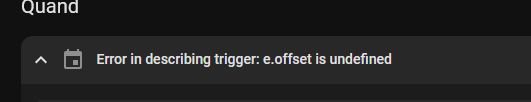

En re-bossant dessus aujourd’hui, je décrouvre ce message qui s’affiche en mode création
Error in describing trigger: e.offset is undefined
Je ne comprends pas quel est le probleme

ça c’est le commentaire automatique du trigger.
Donc calendrier à vérifier. Et automatisations ensuite (il n’y a pas de script là dedans)
Et dans tous les cas, se sont les logs des automatisations et/ou des scripts qu’il faut aussi analyser

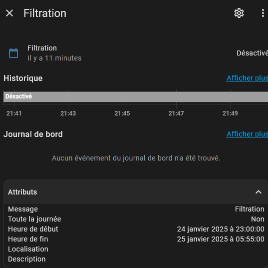

le calendrier filtration a l’air bon

Au final, en modifiant le code de cette manière
triggers:
  - trigger: calendar
    event: start
    entity_id: calendar.filtration
    offset: "-0:0:0"
  - trigger: calendar
    event: end
    offset: "-0:0:0"
conditions:
Le msg de commentaire qui de toutes façons empêchait l’automation de fonctionner a disparu
et l’automatisme refonctionne…
