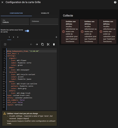

Erreur avec affichage Trash-card dans dashboard sans changement de code
J’avais mis en place cet affichage dans mon dashboard pour afficher les poubelles a sortir en fonction du calednrier. Mais depuis quelques temps ca ne fonctionne plus, je n’ai rien touché mais je pense qu’il y a du y avoir une evolution dans la Trash-card, avez vous une idée de ce qui coince ??

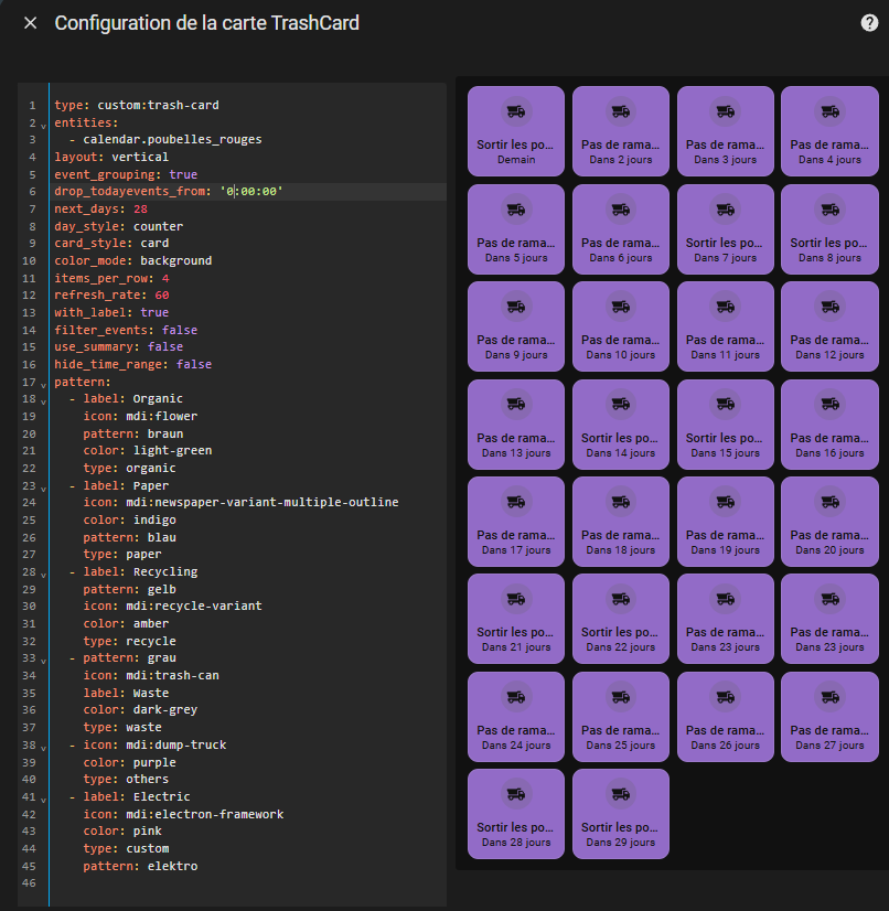

Je viens de faire une carte à l’arrache avec le calendrier poubelle rouge :
Si ça peut t’aiguiller.
Je vois que tu as noté « entities » et moi j’avais « entity »…j’ai modifié, je vais voir si ca s’affiche sur les prochaines evenements…
il faut lire la doc :wink:
