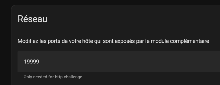

J’ai l’impression que le module ne tient pas compte du port personnalisé 19999 (redirigé vers 8123)

Je ne comprends pas bien alors l’intérêt de cette section dans le module LE:

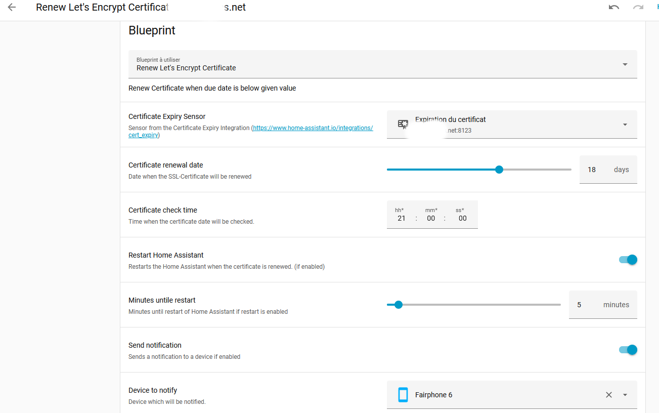

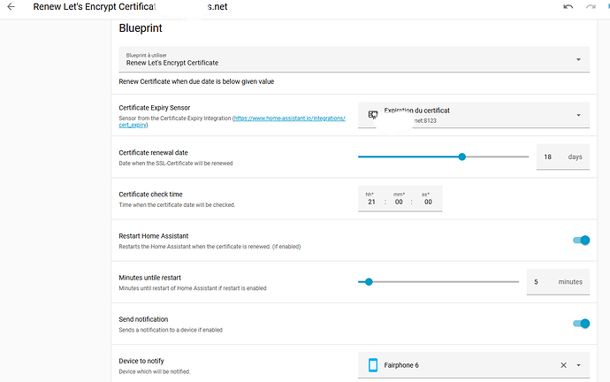

Une fois le Let’s Encrypt Certificate établi pour 3 mois j’ai créé un automatisme qui renouvelle le certificat 18 jours avant son échéance. Il faut juste penser à ouvrir le port 80 19 jours avant l’échéance. L’automatisme me prévient sur mon smartphone de refermer le port 80 quand c’est fait.
