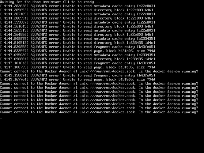

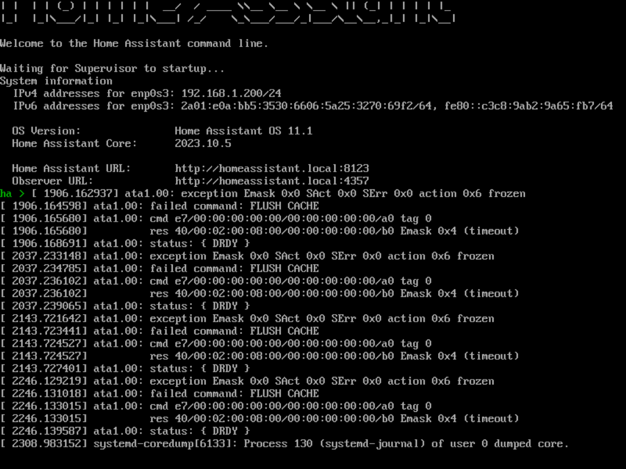

Erreur console Home Assisant

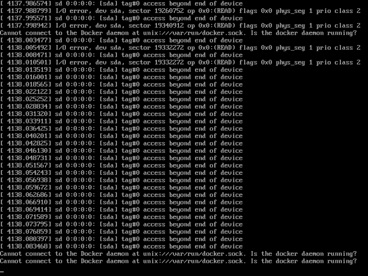

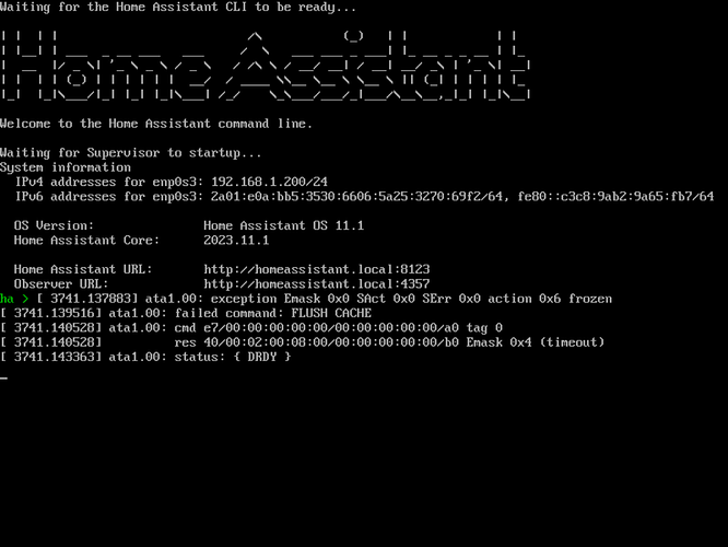

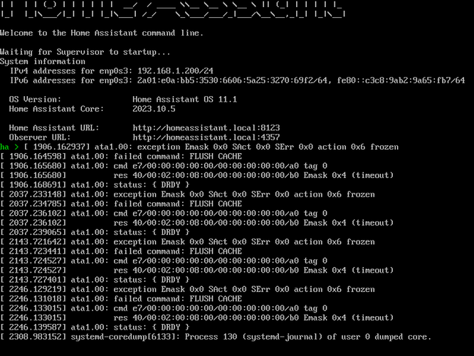

Depuis quelques temps j’ai mon installation qui plante au bout de x jour ou même heures plus possible d’aller dans paramètres ou dans les modules complémentaire ou ni même de reboot par l’interface et sur la console j’ai des erreurs et beaucoup de lignes qui défiles
Je dois reboot (plusieurs fois) la VM sur mon NAS pour que tout rentre dans l’ordre mais pour pas longtemps.

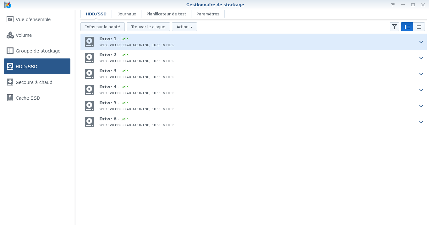

c’est pas le HDD qui a des clusters mort ?
Ta fais un SMART test ?
Oui aucun problème, je viens de fini un test étendu pour chaque disques
C’est forcement un problème NAS ?
La RAM ?
Salut, un test de RAM ne peut pas faire de mal
Hello, as-tu augmenté ta capacité mémoire de ton Syno ? Ce ne sont pas des machines bien taillées côté RAM et faire du conteneur dessus peut vite saturer et encore plus avec de la VM!
Oui j’ai remplacer les 4go d’origine par 8x2go
