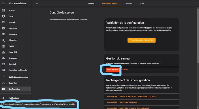

Erreur Contrôle du serveur
Depuis la mise à jour core-2021.6.6 je n’arrive plus à redémarrer ni éteindre Ha depuis contrôle du serveur et j’ai aussi la validation de la configuration qui ne fais que tourner.
Rpi 4 2gb avec carte sd sandisk de 32gb

je ne peux pas verifier la config mais voici les logs :
